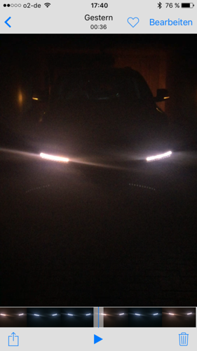

Bei meinem Q7 Leuchten die LED TFL´s beim blinken einfach zu hell.
Folgende Codierung wäre anzuwenden wenn ich im STG 9 die Möglichkeit hätte die "lange Codierung" auszuwählen. Dieses habe ich leider nicht, was mich aber beim BJ 2006 eh etwas wundert.
Codierung LED TFL Dimmen beim Blinken
-Stg 09 Zentralelektrik > Funktion 07 Codierung > Steuergerät > Assistent für lange Codierung > Byte 15 > Bit 3 damit wird das TFL beim Blinken auf Standlicht gedimmt.
Hat jemand von Euch eine Idee wie ich es doch noch hinkriege dass das TFL entweder beim blinken ausgeht oder sich dimmt ?
Ich habe sehr viele Threads gefunden, aber noch nie hatte jemand das Problem dass die lange Codierung nicht vorhanden ist.
Bitte um Tipps
Bedanke mich im Voraus.

Den Vorgänger hat es nicht gestört aber ich finde dass man das Blinken sehr schlecht sieht weil das TFL sehr hell leuchtet. Habe auch schon Q7 gesehen wo beim blinken das TFL ganz ausgeht, das würde mir schon reichen.

Die sind aber nicht weit auseinander. Die sind in der gleichen Leiste. Siehe Bild.
Das Bild zeigt TFL und Blinklicht gleichzeitg. Kaum was gelbes zu sehen.

Du musst erst mal abklären wie das bei Dir verdrahtet wurde...wenn es nicht nach original Schaltplan mit Audi Teilen aufgebaut wurde..,kann ich nicht weiterhelfen! Und genau danach sieht es aus, da es solche Leuchten nie original gab und die auch sicher keine Zulassung haben...aber das ist eine andere Geschichte.

Eine Leitung geht zu zum Blinklicht und eine zum Standlicht. Statt der Standard Birnen ist halt nur die LED Leiste.
Ich kann genau so gut immer noch die originalle Leiste anschliessen die man mir beim Kauf des Autos mitgegeben hat, die funktionieren auch, es sieht halt nur sch... aus
Die Verkabelung am Auto ist definitiv nicht verändert worden.
Okay, klingt jedenfalls nach ordentlicher Umsetzung! Dimmen ist so aber leider nicht möglich!

Die TFL können so nicht von Kufatec sein, denn Kufatec bietet die Original-TFL V12 an und die sind "nur" LED-TFL und Blinker wird in die Hauptscheinwerfer verlegt mit gelben Birnchen.
Das ist das was Micha gemeint hat mit weit auseinander. Dazu wird auch diese angebotene Verkabelung benötigt.
Funktioniert einwandfrei mit StG Kennung ab K glaube ich.
Habe das bei mir auch gemacht. TFL-LED dimmen ab, wenn alles richtig gemacht wurde, sobald sich das Hauptlicht (bei Dunkelheit oder manuell) einschaltet. Nicht beim Blinken.
Die Teile, die Du verbaut hast sehen aus wie die TLF vom Porsche Cayenne und die gab es so für den Q7 nie außer als China-Import mit gefakter E-Nr. Darüber gibt es aber hier schon genug Thread-Info.
