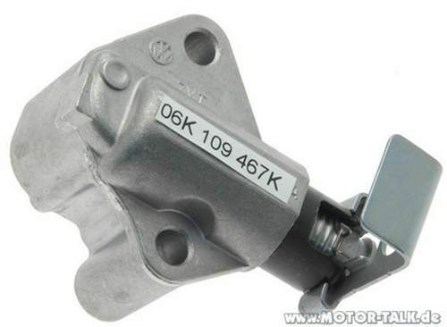

Hallo
in der Regel ist der Spanner das Problem.
Wenn die Kette überspringt dann ist das ja nur eine Folgeursache von einer nicht richtig gespannten Kette.

@TT-Eifel
Meinst du Spanner mit dieser Gleitschine wo die Kette drüber läuft oder hat er noch einen spanner außerhalb den man tauschen kann? Ich kenne es vom G4 V5 dort konnte man einen Öldruck Spanner von ausssen raus Schrauben und tauschen.
