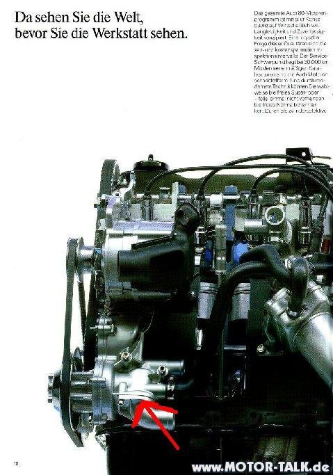

Hab jetz paar Bilder gemacht und die Schläuche gekennzeichnet. Also hinter welchem Schlauch verbirgt sich dann das Thermostat?
Ich dachte an Schlauch 1... (die sind auf jedem Bild gleich nummeriert, damit keiner verwirrt wird)
Und was is das für ein Teil wo ich ein Fragezeichen hingemacht hab? Servopumpe?

den termostat kannst du von oben überhaupt nicht sehen nur von unten ohne motorabdeckung ist ein flansch der mit zwei schrauben fest ist und ein dicker gummischlauch drauf wenn du den flansch abschraubst fällt dir der termostat entgegen.
