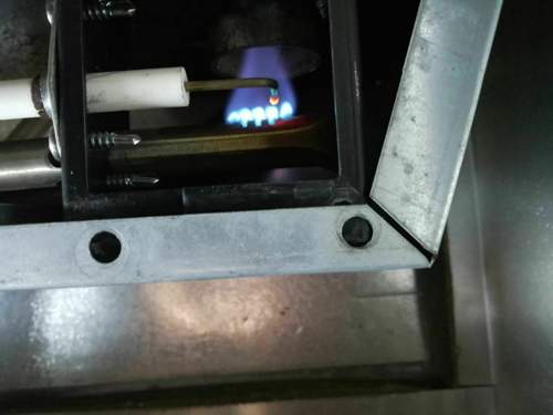

Hallo Leidensbrüder,
ich habe einen T66 aus dem Jahre 2016 bei dem jetzt der Kühlschrank spinnt.
Auf 220V geht er einwandfrei, auf Gas kühlt er das Frostfach auf -4 und den Kühlschrank auf
12 Grad. Es ist eine schöne Flamme am Brenner zu sehen. Dreht man das Gas zu, erlischt die Flamme
und das Display blinkt. Früher ertönte noch ein Piepton, jetzt nicht mehr. Ich vermute, die Steuerplatine ist defekt.
Auf 12V kühlt er extrem schlecht.
Bei laufendem Motor liegen an der Steckverbindung am Kühlschrank lediglich 12,5 V an.
Hier wurde wahrscheinlich am Querschnitt gegeizt.
Über die Firma Capron möchte ich mich nicht äußern.
Danke für jeden guten Rat!

Themenstarteram 26. Juni 2020 um 14:14
Danke für die Antworten,
das ist mir alles bekannt.
Auf 220V TK -14°, KS+1° bei voller Leistung, funktioniert also
Gas TK -4°, KS 12° ,volle Leistung, vorher mit 220v runtergekühlt
12V geht das TK nach spätestens 8 Stunden Fahrt in den + Bereich, Spannung Bordbatterie 13,8V im Fahrbetrieb
Alles bei 22° AußenThemperatur.
Der Kamin ist sauber und die Flamme schaut meiner Meinung nach auch gut aus.
Ich habe etwas technisches Verständnis, aber in dem Fall bin ich am Ende.

Werde morgen die Gasflasche wechseln um alles Unmögliche auszuschließen.
Themenstarteram 4. Juli 2020 um 9:25
Kühlschrank funktioniert!
Düse sah sauber aus, mit Bremsenreiniger und Druckluft gereinigt.
Flamme ist minimal größer, das bischen reicht, jetzt hält er die Temperatur!
Kleine Ursache große Wirkung.
