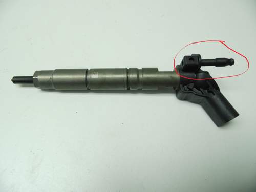

Injektor undicht
Die Injektoren wurden alle 6 General überholt, ich hatte auch gedacht gehabt dass der vielleicht trotzdem nicht dicht ist und konnte aber nicht sehen das er spritzt oder Qualm austritt. Werde nächste Woche mit einem Kollegen diese mit einem Kit von bgs nochmal überprüfen wegen der rücklaufmenge. Aber ich weiß nicht ob es auch mit dem schlechten starten zutun hat. Wenn er länger als 8 Stunden stand startet der Wagen richtig schlecht, Batterie, Glühkerzen, Glühkerzenendstufe und kraftstofffilter sind neu. Wenn der einmal gestartet springt er auch ganz normal an nur wenn er mal länger als 8 Stunden stand. Bringt auch nichts 4 mal vorzuglühen oder länger die Zündung anzulassen. Weiß aber nicht ob es mit dem tickern zutun hat.

Was hat ein generalüberholter Injektor mit dem richtigen Sitz im Zylinderkopf zu tun? Die Instandsetzung des Injektors ist eine Sache. Das richtige Sitzfräsen eine andere. Hast Du den Sitz selbst gefräst/gereinigt oder eine Werkstatt? Selbstverständlich springt der Motor scheiße an, wenn ein oder mehrere Injektoren nicht richtig dicht sind!
Wenn der Motor kalt ist (niemals bei heißem Motor) mit Bremsenreiniger in den Injektroschacht sprühen. Wenn die Leerlaufdrehzahl hoch geht, weißt Du das Injektor X undicht ist. Damit meine ich am Sitz und nicht der Injektor selbst.

Hab das mit dem Bremsenreiniger gemacht, die Drehzahl ist nicht hoch gegangen in Leerlauf aber mir ist was aufgefallen und zwar das aus einem Injektor oberhalb wo die Leckölleitung sitzt undicht ist und Diesel sogar raus kommt. Siehe videolink.
Könnte das bisschen schon das tickern sein?
