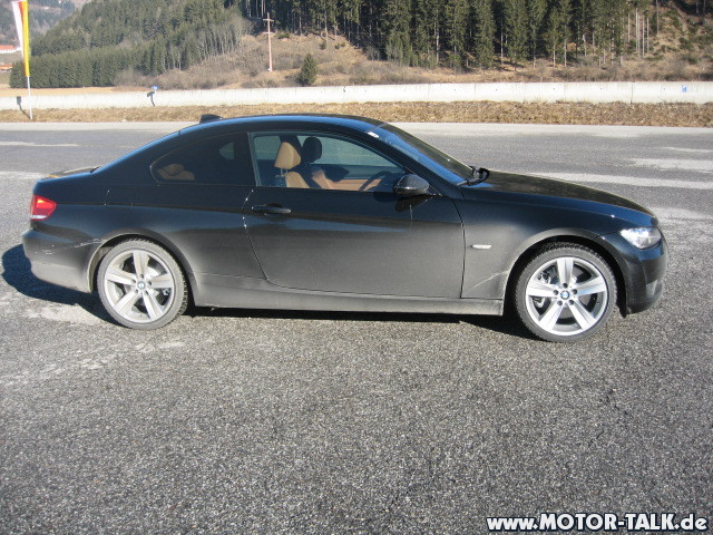

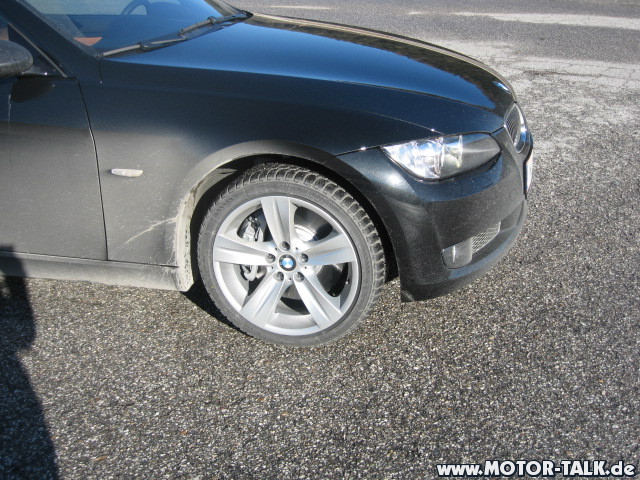

Schau mal, diese Photos hat Tabularassa mir vor 4 Wochen eingestellt, bevor ich meinen 335xi bestellt hatte. Es ging um das gleiche Thema und aufgrund dieser Photos habe ich mich für den xi entschieden, weil es nicht so wild ist mit dem Hochstehen.
335xi E92 1
335xi E92 2

Der E9X X-Drive ist definitiv nicht mehr höher als der RWD (natürlich immer mit Serienfahrwerk ohne Sport- und M-Fahrwerke)
Ich hatte mir auch eine Tieferlegung überlegt, aber abgesehen davon, dass BMW jedwelche Garantie auf den Antrieb bei Tieferlegung ablehnt ist ie Abstimmung des X auch etwas anderes als beim RWD, Erscheint der RWD mit Serienfahrwerk teilweise etwas schwammig (durfte den mal ausgiebig auf der Rennstrecke ausprobieren), so ist der X wesentlich straffer abgestimmt und hat quasi ein nicht tiefergelegtes Sportfahrwerk eingebaut.
Ich habe mich entschlossen, die Tieferlegung bleiben zu lassen, war auch schon froh, als ich über verschneite Flurwege fahren musste, dass da etwas Luft zwischen Spoiler und Boden ist, um die Mittelnarbe nicht gleich umzupflügen.
