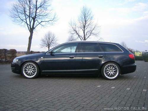

Tach Zusammen,
hat einer von Euch seinen Dicken schon mal tiefergelegt (evtl. mit Federn), obwohl ihr das S-LINE Fahrwerk drin habt? Ist so was sinnvoll?

Nun mal ehrlich, ich hab schon des öfteren 4F´s gesehen, die augenscheinlich tiefer waren. Für meinen Geschmack könnte es echt noch Idee weiter runter gehen.
Es ist definitiv nicht mein Anliegen meinen Dicken so weit ab zu lassen, dass ich keinen Bordsteinabsatz mehr runter komme oder so asozial mit 45grad die Geschwindigkeitsbuckel anfahren muss. :-)
55/40mm von K.A.W ist in Verbindung mit S-Line Dämpfern optisch und Fahrtechnisch optimal.

Jau, danke! Ich denke du meinst dann das Spring-Kit 1010-9255K, oder? Hast du deinen mit denen machen lassen? Gibt es da vielleicht Bilder zu?
Hi, ich würd die H&R Federn nehmen -> da bleibt noch ein wenig Restkomfort auf der Vorderachse...
Habe mir gerade nochmal deine Bilder angeschaut und ich denke das er mit den H&R an der VA ca. 2cm weiter runter kommt! Das Problem mit dem S-Fahrwerk wird sein, das je weiter Du runter kommst -> wird er noch ein ganzes Stück härter :( Ich kann dir auch gern nochmal ein Detailbild, mit H&R schicken...?
Hi Björn, das wäre super wenn du das machen könntest! Dankeschön und viel Spass beim Warten auf die LED´s ;-)
Ich würde ebenso zu den H&R-Federn raten, da hast du ca. 25mm zusätzliche Tieferlegung im Vergleich zu deiner aktuellen Konfiguration. Restkomfort ist wirklich ausreichend vorhanden, sehr angenehm zu fahren, kein Gehopse auf unebenen Autobahnen.
Ich selbst habe die angesprochene Kombination (S-Line + H&R) und fahre damit 50.000 km / Jahr. Bilder in meiner Signatur. Lass dich nicht täuschen, wirkt durch die ABT-Karosserieteile nochmal deutlich tiefer.

Super, dank dir für deine Info! H&R wäre mir vom Gefühl her auch lieber gewesen. Welche Federn genau sind es dann?
fahre Eibach ca. 40 mm tiefer mit 18" Felgen / 245 x 40 Pirelli
Gruß Wolfgang
Die Bilder schick ich dir heute Abend und das sollten die richtigen federn sein :
29200-4 Audi A6 2WD/4WD Avant Typ 4F
Achslast [kg] ab 1216kg VA-Last, Farbe schwarz, Tieferlegung [mm] 40, Baujahr: ab: 03.2005

Bilder H&R
Etwas spät, aber da sind die Bilder ...
Bilder H&R
Nr.2
Bilder H&R
Nr.3
