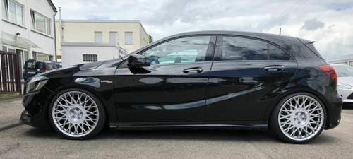

Ich fahre einen A45, EZ.01/18 mit Ride Control und habe mir lange die selbe Frage gestellt.
Habe mich vor 6 Wochen für die 25mm H&R Federn entschieden und muss sagen, ich bin mehr als begeistert! Optisch absolut Top und das Fahrverhalten hat sich nicht zum negativen geändert. Und das obwohl ich zusätzlich 9x20 mit 245/30-20 ringsum fahre.
Im C-Modus absolut auf originalem „Härtegrad“ geblieben, im S+ Modus etwas straffer als Serie, obwohl ich das eher auf die Räder schiebe.
Hoffe ich konnte weiterhelfen.

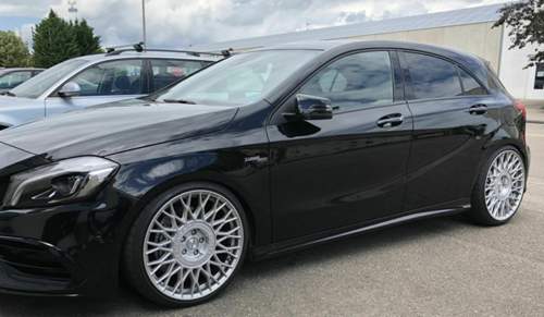

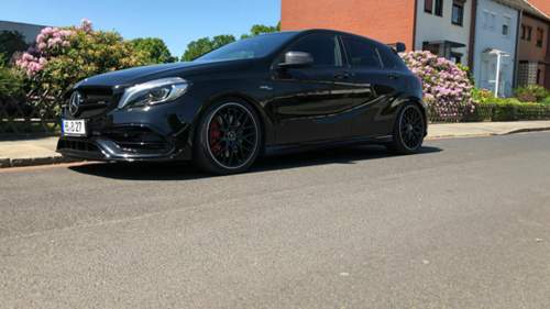

Doch hab mein Auto tiefer gelegt mit Ride Control Fahrwerk. Habe bei mir die H&R Federn verbaut und bin vollkommen zufrieden mit der Höhe.
Finde aber, dass das Fahrzeug z.B. in einer schnellen Autobahnauffahrt etwas unruhiger wirkt.
Vielleicht liegt es auch an der Fahrwerkeinstellung, wollte es demnächst noch mal bei Mercedes einstellen lassen.
Hoffe es ist erkennbar ??

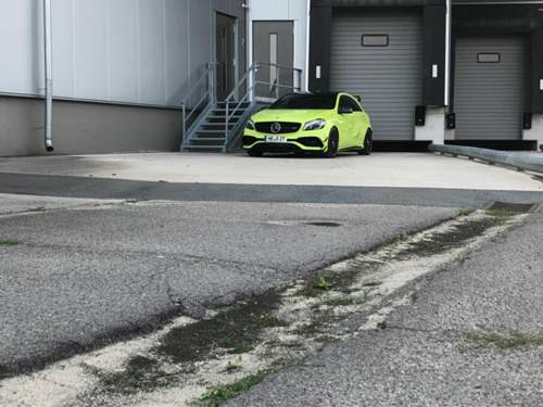

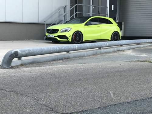

@Chico27 + @EAW
Sehr geile Bilder......so muss der A45 aussehen.
