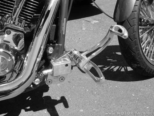

Hi, ich will meine Fatboy 07er tieferlegen um ca. 5 cm vorne und hinten. Jetzt brauch ich warscheinlich einen neuen Seitenständer. Gibts hier eine Alternative hab mal was von einem Keil gehört oder geht das nur bei älteren Modellen??
Wäre für Antworten echt dankbar

Es gibt die Möglichkeit einen Ständer hinten am Rahmen zu befestigen, nicht ganz billig, hierfür gibt es auch einen Unterlegkeil, aber auch der Ständer ist in der Regel kürzbar. Ich habe eine Rastenanlage von Thunderbike verbaut, da ist der Ständer ganz easy kürzbar, da das untere Stück mit zwei Madenschrauben gehalten wird, absägen und gut ist.
Gib mal bei W&W Arlen Ness Seitenständer ein
Hab gehört, man könnte den Original Seitenständer auch erwärmen und etwas hochbiegen.
Allerdings verfärbt sich das Chrom und splittert ev. sogar ab. Also müsste man nochmal neu verchromen. Aber insgesamt vielleicht die günstigste Lösung.

Ich denke mal bei einer Tieferlegung von ca. 40mm vorne kann ich den original Seitenständer weiterverwenden evtl. kann man ja auch den Keil für die alten Fatboys -99 abändern????

Ich habe meine Dyna vorne und hinten 2" tiefer gelegt.
Bin mit den Fahreigenschaften nach dem Umbau übrigens mehr als zufrieden.
Der Seitenständer passte da auch nicht mehr.
Ich habe dann einen kürzeren Seitenständer (1" kürzer) eingebaut.

Bei W&W diese Nummer 46-194
D.S.
@D.S.
Danke für den Tipp, die Seitenständer aus dem Zubehör sind leider nur bis Bj. 2006, meines ist Bj.2008, denke das passt nicht wegen diesem dämlichen Schalter.
HD100
nabend,
b&l hat für softail ab 07, kurze Seitenständer
von arlen ness für bezahlbare 89€ im programm

@HD100
Der Ständer wird mit separaten Schrauben an die Rastenanlage geschraubt, er passt also nicht an die originalen Rahmenbefestigungen. Durch meine Tieferlegung "kratzt" links zuerst der dicke Schaft des Ständers, weshalb ich momentan gerne die hintere Ständerlösung ala Brus gerne ausprobieren würde.
@bestesht
Dann kann ich den von TB eh vergessen.
Ich werde mal versuchen, meinen etwas zu Biegen, ansonsten hole ich mir den von Arlen Ness für €89.
