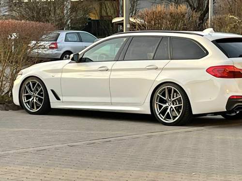

Eibach pro + IAL + adap. Fw + non-RFT 20“ ist in meinem verbaut. Ist komfortabler als 19“ RFT.
Es gibt dazu einen ausführlichen Bericht und Messung von mir - Sufu https://www.motor-talk.de/.../tieferlegungsfedern-t6411917.html?...
Achtung: nach kurzer Zeit sind die Federn etwas weicher geworden und nach Umrüstung auf non-RFT war der Komfort wie vor Umrüstung der Federn. Das ist im Bericht noch nicht enthalten.

Sieht super aus, nur wäre mir persönlich zu tief, ideal wären 1-2 cm,
beim Eibach pro sind es ja mehr wie 3 cm

Danke, schaut ja ganz gut aus. Wollte beim Kauf eigentlich nichts ändern, aber wenn ich deine Bilder seh und den Bericht lese.... verleitet einen schon.
