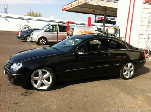

Ich brauche mal eure Meinung. Fahre einen 320er C209 BJ 11/2002. Es ist mein erster Benz und fahre ihn seit November 2011.
Vor zwei Wochen habe ich mir neue Reifen/Felgen gegönnt. Original MB 5 Doppelspeichen 18 Zoll auf 225/ 40 vorne und 255/35 hinten. Also die maximale von MB freigegebene Kombi. Sieht super aus und nun frage ich mich ob ich ihn mittels Eibach 30/30 Federn noch etwas in die Knie zwingen soll. Optisch sage ich JA! Ist dezent, wäre genau mein Geschmack und die "Tuning-Maßnahmen" mit diesem Schritt abgeschlossen.
Es gibt nur eine Sache die mich ins grübeln bringt: Wie gesagt, mein erster Benz und der Fahrkomfort? WOW! Ich will auf keinen Fall das der (stark) drunter leidet! Wer kann da aus Erfahrung berichten? 18 Zoll und Eibach Federn - Knüppelhart oder noch in Ordnung?

Da fällt mir noch was ein. Ich möchte das der Abstand Rad - Kotflügel vorne und hinten möglichst gleich ist, also auf keinen fall nen Hängearsch. Das Eibach da gut sein soll habe ich hier bereits gelesen.
Weiss jemand welche Gummis beim C209 Avantgarde BJ 2002 hinten verbaut sind? Ist es ratsam sich vorsichtshalber gleich größere zu holen um beim Einbau der Federn dem Hängearsch gleich entgegen zu wirken oder paast das in der Regel mit den Standartmässig verbauten?
Bei meinem ebebfall knap 10 Jahre alten CLK240 Avantgarde habe ich kürzlich ebenfalls das Fahrwerk gewechselt. Eibach Federn mit seriennahen Bilstein B4 Dämpfern sind zum Einsatz gekommen. Die Tieferlegung ist vergleichesweise gering, da sich die alten Feden nach 10 Jahren natürlich ein Stück gesetzt haben. Dafür ist er jetzt echt komfortabel bei guter Fahrdynamik. Ich wollte ihn hinten etwas höher als vorne und habe daher die höchsten Gummis (vierer) genommen. Für gleiche Höhe vorne wie hinten würde ich dreier Gummis nehmen, verbaut waren bei meinem CLK 2er Gummis.
Gude, Olli.
Themenstarteram 15. Mai 2012 um 11:27
Danke für den Tip! Dann werde ich mir 3er holen. Die bekomme ich direkt bei MB? Kosten sicher nicht die Welt oder?
