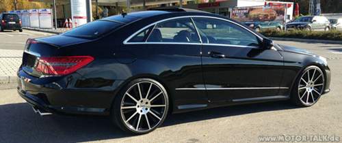

Hab dir mal 2 Bilder von meinem mit 20" angefügt ( zwar nicht die aktuellsten ):
VA 9x20 et35 mit 245/30
HA 9x20 et30 mit 245/30
Tieferlegung 45mm KAW Federn mit 1er Federgummis auf der HA (5mm) original waren bei mir die 4er gummis verbaut!
PS: an die Dummschwätzer musste ich mich hier auch erst gewöhnen, sind hier besonders viele davon vertreten, aber ich zieh mein Ding trotzdem durch :D
PS: diese Woche hole ich den Satz Felgen vom Hochglanzverdichten ab mal schauen wie das dann wirkt :)

Danke dir, PS: Dein QP gefällt mir richtig gut......
Passt von den Dimension perfekt zum E Coupe
:cool:

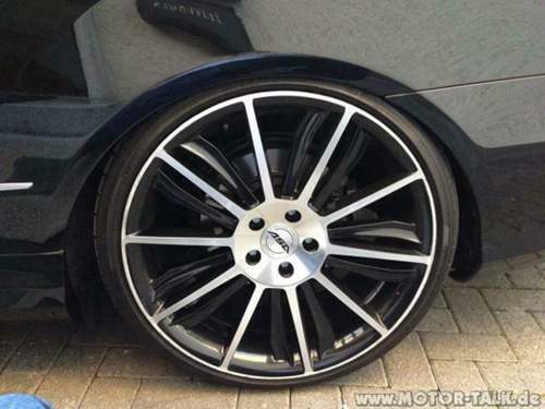

Also ich war heute bei zwei Felgen-Händler, dabei ist mir aufgefallen das mir die Corniche Arrows noch mehr gefallen. Es soll halt Concave werden, wenn schon an der HA. Der Händler meinte das bei mir an der VA:8.5 und an der HA:10.0 möglich wären...
?Arrows 996 8.5x20 ET45
?Arrows 996 8.5x20 ET45+10mm ET35
?Arrows 996 8.5x20 ET45+15mm ET30
?Arrows 996 8.5x20 ET45+5mm ET40
?Arrows 996 10.0x20 ET48
?Arrows 996 10.0x20 ET48+10mm ET38
?Arrows 996 10.0x20 ET48+5mm ET43
Was meint ihr ? Das ganze würde etwas so aussehen...sollte mit der Tieferlegung dann passen und nicht Streiffen... Denke mit 8.5J an der VA und 10.0J an der HA brauche ich dann keine Distanzscheiben ?
Bild-3
am 28. Januar 2013 um 17:12
Hm.. die 19" AMG waren bei mir zu weit drin als ich ihn tiefergelegt hatte.
Die 19" Carlsson sind fast bündig hinten. Das würde ich einfach mal drauf anlegen und auch wenn Du es vielleicht nicht willst, ggf. doch nochmal 10 mm Scheiben draufmachen. Aber wenn der Wagen schwarz ist, siehst Du m.E. den Kontrast nicht so wie bei nem weissen Wagen.. Somit auch nicht sooo deutlich, ob die Räder bündig sind. Das fällt dann nur aus der Nähe auf..
