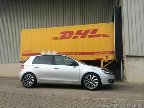

Moin,
hier ein Foto mit H&R 30mm mit ABE
Keine Abnahme erforderlich.
Dscn4902

na ja, eine 30mm tieferlegung ab serienhöhe sieht leider nicht wirklich tief aus. dafür bräuchte man schon mind. 18" noch besser 19" räder damit die radhäuser ordentlich/stimmig ausgefüllt sind!
wenn du mit einem 17/18" rad tiefer willst also so wie du es jetzt hast, dann brauchst du auf jeden fall etwa 50mm federn ab serienhöhe.
