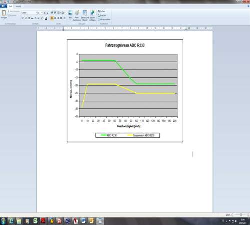

Ich war heute beim Mercedes-Benz Niederlassung Köln und hab das Fahrzeug tieferlegen lassen.Der Mechaniker programmierte üder das Laptop das SG um, setzte die grenzwerte herab. von 4 auf 13,9 hinten und vorne.Es dauerte nur 1.Stunde
Die Frage ist nur,wenn er über das Laptop die Grenzwerte ändert ,ändern sich doch die Spur und Sturz oder???????Muß man nicht dafür einen Achsvermessung durchführen lassen um zu sehen,ob man noch mit dem Toleranzwerte noch drin ist bzw. Sollwerte!
Diese Frage habe ich natürlich an dem Mechaniker gestellt, und er teilte mir mit, dass für die Grenzwerte zwischen 4 bis 13,9 keine Achsenvermessung nötig sei,so dass man noch im grünen Breich sei. bzw. Sollwert.
Ist diese Aussage richtig bzw. seine Vorgehensweise??? Normale Weise gehört doch zu einem Tieferlegung die Achsvermessung dazu oder????
