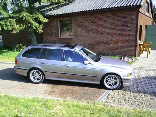

Hallo Jungs wollte hier eigentlich nur ein kleines Feedback geben.
Hab am Wochenende meinen baby tiefergelegt. Uns zwar um 50 mm nur an der Vorderachse.
Der Umbau hat mich 10 Stunden Arbeit und viele Nerven gekostet.
Die Schraube die das Fahrwerk mit dem Schwenklager befestigt vor so dermaßen fest, sodass Sie sogar nach 2 Stunden Hämmern nicht aufgegeben hat. Eigentlich sollte Sie nur durchgesteckt seien.
Am Ende habe ich das Komplette Schwenkgelenk incl Bremsscheibe Federbein und co ausgebaut. Somit konnte ich die Schraube mit Hilfe einer Flex an der Spanstelle durchtrennen. Sogar als die Schraube durch die Mitte durchtrennt war, konnte ich die 2 Stück mit sehr sehr hohen Gewalt und einer Meißel rausnehmen. Das ganze Spiel war auf der Fahrerseite. Ich hatte gehofft, dass solche Komplikationen auf der Beifahrerseite nicht auftauchen. Leider Gottes war es auf der Beifahrerseite auch so. Deshalb habe ich das Fahrwerk komplett aus dem Radkasten gehobelt und die Federn so getaucht.
Die Schrauben waren wie festgeschweisst no go mit Hämmern und co.
Normalerweise sollten sie echt nur durchgesteckt seien.
Hat einer vielleicht eine Vermutung woran es gelegen haben könnte, oder war bzw. ist die Schraube bei euch auch so?????
