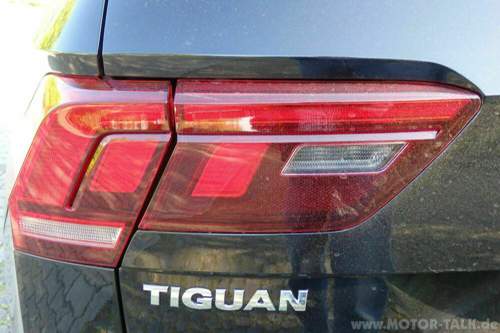

2. Rückleuchten müssen neu
Habe ich komplett für 120€ bei Ebay gekauft, die vom DE Tiguan passen, auch wenn andere Teilenummern zum DE Allspace
Ich musste KEINE Kabel ziehen, da ich die Lampen für die Positionsleuchten hinten neu im Bordnetzsteuergerät als Bilinker konfiguriert habe

Stimmt, das Thema war schon mal angesprochen. Das war im Heckleuchtenthread ab hier das Thema. Es wurde aber nicht viel mehr ausser den Rück- und Positionsleuchten besprochen. Die Leuchten dürfte aber der wesentliche Teil des notwendigen Umbaus sein, der nebenbei gesagt, nicht ohne sein dürfte

wir haben hier keine markierungsleuchten. Somit funktioniert die Lösung leider nicht mit der
Nebelschlussleuchte. Die Lösung war nicht für NSL, sondern Blinker. Blinkt deiner Orange oder Rot? Die NSL ersetzt ja den einen Rückfahrscheinwerfer, da kannst du das Kabel genauso wiederverwenden und musst die Lampe nur im Bordnetz um konfigurieren. Worst case - musst du 2 Kabel vom Bordnetz unter dem Lenkrad nach hinten ziehen.
Dafür haben ich bei meinem Bereits eine leuchtweitenregung verbaut, allerdings keine Reinigungsanlage. Da muss ich schauen ob ich die brauche. Brauchst du wenn du die LED Scheinwerfer hast. Entweder bestehende Stoßstange umbauen falls möglich oder gebrauchte DE Stoßstange die die Ausschnitte für die Reinigungsdüsen hat, mir war das zuviel Aufwand und die Frau ist mit den Halogen Dingern zufrieden.
Auch haben die Modelle hier bereits einen Tacho mit km/h. Sehr gut! Wie geschrieben kannst du ihn aber nicht auf DE Sprache umstellen ohne das Infortaiment umzubauen, wenn du damit leben kannst ist es wunderbar.

Hi genau ist ein großer Unterschied Mexiko und USA.
Ja Mexiko hat keine SML und blinkt bereits orange. Leider habe ich gehört muss man wie du sagst für die NSL ein Kabel ziehen. Und die Rückleuchte innen links Tauschen sowie den Lichtschalter.
Kabel brauchst du nicht, da du ja ein Kabel von linken Rückfahrscheinwerfer, dieses kannst du wiederverwenden, solange die Rückleuchten auch Basis sind und dann umcodiert wird.
