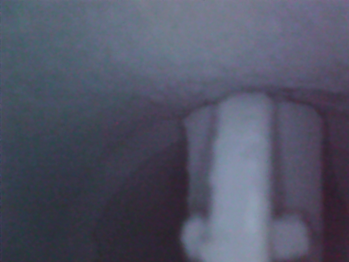

wie bereits angekündigt, möchte ich meine Erfahrungen mit der Reinigung meiner Ansaugbrücke teilen. Wäre toll, wenn wir hier auch über evtl. Verbesserungsvorschläge diskutieren können.
Vorgeschichte: bei 150tkm war das Glühsteuergerät defekt, und zu dessen Tausch wurde die Drosselklappe demontiert. Da konnte man schön in die Ansaugbrücke in den Bereich der AGR-Zuführung schauen.
Wie die aussah, war erschreckend (s. Bild 1).
Der Kanal war fast zu, aber erstaunlicherweise hatte sich das bisher kaum ausgewirkt: in der Warmlaufphase war ab-und-zu ein Leerlaufzucken im Hintern spürbar.
Klar ist jedenfalls, dass die Brücke irgendwann gereinigt werden muss. BTW: die NL wollte für die Reinigung EUR1000...

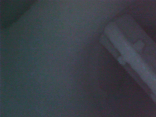

Um den Zeitstress zu umgehen, hatte ich eine gleiche gebrauchte Brücke beschafft. Die war auch verkokt, wenn auch nicht so schlimm wie Meine.
Die kann dann auch bei Bedarf (alle 100..150tkm ??) getauscht werden.
Zur Reinigung wurde die Brücke nackig gemacht, also alles abgebaut.
Um den Spaßfaktor zu erhöhen, investierte ich die Zeit lieber in Gedanken bzgl. Bau einer Reinigungsvorrichtung, als das Ding händisch zu schrubben.
Die Idee war, einen Durchfluss des Reinigers zu erzeugen, und den Apparillo einfach längere Zeit laufen zu lassen. => Pumpe anschließen
Erster Schritt: geeignetes Gefäß finden -> OK
2. Pumpe finden. Seit Jahren habe ich eine olle undichte Tauchpumpe mit Lagerschaden herumliegen, die für einen solchen Zweck herhalten kann. Prompt lief die auch nicht mehr, weil sich just in dem Moment der Kondensator verabschiedete. Grrr -> so kurz vor der Entsorgung muss ich das Ding nochmal aufmachen, und einen Neuen einbauen.
3. Drallklappen fixieren, und Drucksensorloch verschließen. Sonst hat man später einen Springbrunnen
4. Pumpe anschließen. In den AGR-Zugang passt exakt ein 40'er Kanalrohr :-)

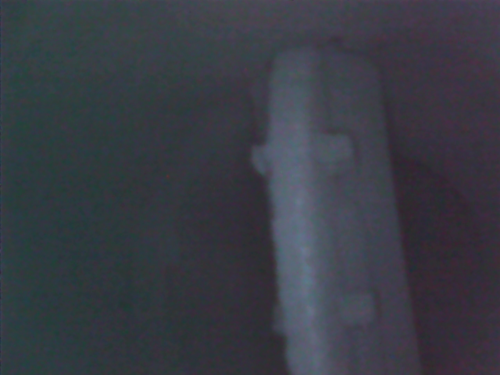

Als Reiniger funktioniert erstaunlicherweise NaOH (Natronlauge) + Vollwaschmittel sehr gut. Hierdurch wird der Ölanteil verseift, und der Rußanteil verliert die Bindung, und kann z.B. von Waschmittel aufgenommen werden. Wobei die Verseifung eigentlich nur bei pflanzlichen Ölen funktionieren sollte??? Egal: das Ergebnis stimmt.
NaOH gibt's in reiner Form sehr billig in der Drogerie als Rohrfrei.
***Vorsicht: das Zeug ist wirklich gefährlich ätzend! Z.B. mit einem satten Spritzer in's Auge ohne sofortiges Spülen kann man ruck-zuck blind werden ***
Kaum sind NaOH + Waschmittel drin, fängt das Wasser an, sich schwarz zu färben. Die Zeitspanne zwischen den Bildern liegt bei ca. 4 Stunden.
Je nach Verrußung braucht's ca. 0,5..1kg NaOH, und etwa 200ml Waschpulver. Das Waschpulver vorsichtig dosieren, damit der Kübel nicht überschäumt.
Die Lösung ist spätestens dann verbraucht, wenn sich Ölflecken auf dem Wasser bilden.

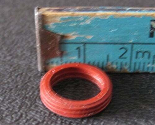

An der Stelle noch ein Hinweis, falls andere Teile gereinigt werden sollen:
*** wichtig: keine Aluteile in Natriumhydroxidlösung geben! Alu wird darin aufgelöst!!! ****** und nochmal: das Zeug ist extrem gefährlich bei Augen / Hautkontakt. Schutzbrille + -Kleidung tragen ***
Am besten, man verwendet reines NaOH. Oft wird Rohrfrei mit Aktivformel-Zusatzfirlefanzgedönse verkauft - da weiß man halt nicht, wie sich die zusätzlichen Inhaltsstoffe negativ auswirken können. Reines NaOH als Rohrfrei hatte ich bisher nur bei Tedi gesehen für 1EUR / 600g.
