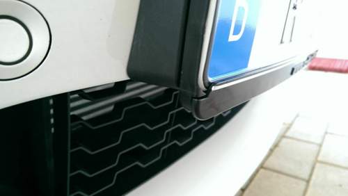

mein Abstandswarner (vorne) hat bei Wärme immer gepiept, da der Kennzeichenhalter zu groß war bzw. dann im Sensorbereich lag.
Daraufhin habe ich mich auf die Suche nach einen schmaleren ohne Werberand gemacht. In der Bucht habe ich einen von der Firma CARmaze gefunden (Kennzeichenhalter *DEZENT* - Rahmenlos - Kennzeichenhalterung).
Wer die gleichen Probleme hat oder keine Werbung will, kann sich die ja mal anschauen...

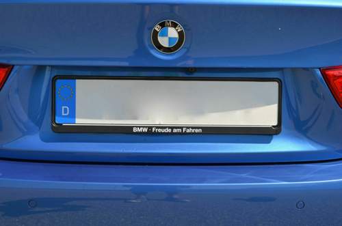

Mein BMW-Händler hat das vorherige (mit seiner Werbung) dran geschraubt. Muss aber gestehen, dass das alte abgerunderter ist. :-(
So ein Mist, direkt drauf schrauben (inkl. Kappen) find ich ja nicht so dolle...zumindest passt es dann hinten bzw. ist dort erlaubt... ;-)
Man sieht das Problem leider oft bei Fahrzeugen von Händlern. Fahrzeuge von BMW-Niederlassungen tragen diesen doppelten Kennzeichenhalter in der Regel nicht. Die Mitarbeiter sind dort schlicht besser geschult.
Das Teil kann unfassbaren Ärger bedeuten. Verbaut man einen Kennzeichenhalter auf die vorgesehene Kennzeichenplatte verstößt das nicht nur gegen Vorschriften des Fußgängerschutzes. Auch die Fahrzeuglänge verändert sich, zwar nur um wenige Millimeter, aber messbar. Der BMW ist also länger als die Zulassung erlaubt. Diese unerlaubte Veränderung führt zum Erlöschen der Betriebserlaubnis. Das hat zur Folge, dass der Versicherungsschutz erlischt. Kann man kaum glauben, aber die Allianz hat diesen Umstand zum Anlass genommen, bei einem Auffahrunfall meines Kollegen mit einem F31 318d die Leistung völlig zu verweigern. Auf den Bildern des Gutachters war der doppelte Kennzeichenträger zu sehen. Das Teil ist nicht nur häßlich, sondern auch tückisch und völlig überflüssig.
