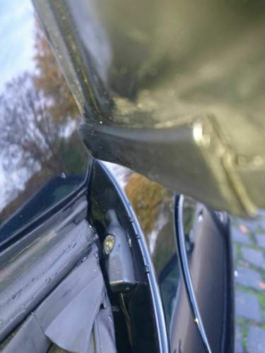

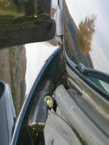

Schädigung des Heckdeckels durch Gleitschienen vermeiden.
Das in Fahrtrichtung zeigende spitze Ende des Heckdeckels wird in Ermangelung eines Scharniers zum Aufklappen als Gleitfläche benutzt.
Dabei schabt der Deckel für kurze Zeit über jeweils einen Gleitknubbel am rechten und linken Heckseitenteil.
Am Heckdeckel ist als Gleitfläche (Stand MJ 2010) ein Gummi Aufkleber angebracht, der nach kurzer Zeit verschlissen ist und damit massiert sich der Gleitknubbel (oder bei einem verschlissenen Gleitknubbel sogar die Befestigungsschraube) in das Aluminium des Heckdeckels.
MB ist dieses Problem wohl bekannt, denn es gibt für den Heckdeckel mittlerweile Hartplastik Gleitschienen.
Also: Gummiaufkleber entfernen, beschädigte Stellen am Heckdeckel mit Lackstift grundieren und lackieren.
Gleitschienen aufkleben, neue Gleitknubbel montieren.

Hallo nochmal zum verstaubten Thema Gleitschiene an den vorderen Enden des Heckdeckels. Das sieht für mein Empfinden bei mir noch ganz gut aus (siehe Bilder). Ist das vielleicht schon die verbesserte Version?
R230 ist Mopf1, BJ 2007, scheckheft- und nicht ersteignerinnengepflegt.
Sonnige Herbstgrüße und Dank für Aufklärung
Gleitschiene und "Knubbel" links
Gleitschiene und "Knubbel" rechts

Hallo xxx.
Es geht um das Gegenstück am Heckdeckel, wo dieser Knubbel drauf schleift..
Grüße, Frank
Danke Magicchristian und Frank_S500,
habe alles mal bestellt, Gleitschiene und Knubbel kosten nicht die Welt, werde die vorhandene Schiene aber vorerst dran lassen, das Ablösen ist vielleicht auch nicht einfach....
Gruß und danke nochmal!
