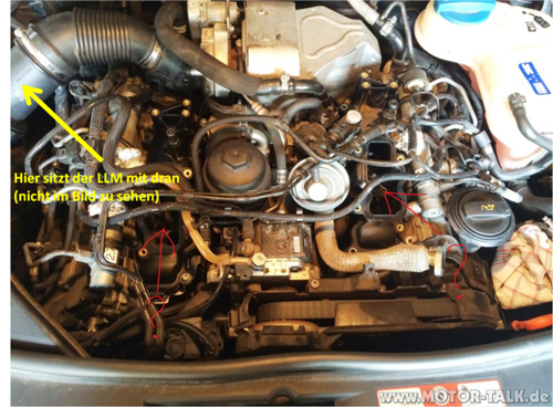

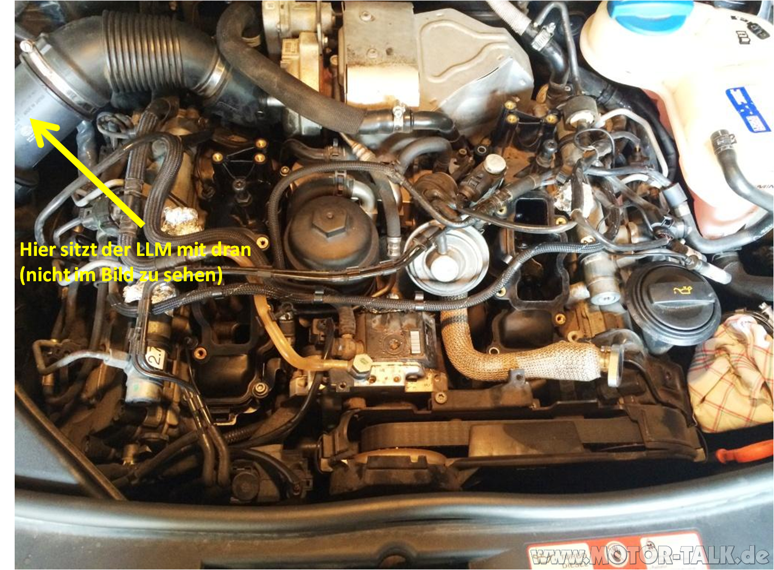

Was auch starkes Ruckeln im Getriebe verursachen kann, ist der LMM.
Das Problem ist hier schon mal erwähnt worden, erst nach Austausch des LMM war das Ruckeln auch weg.
Zur Not kann man das LMM auch vernünftig reinigen ;)
Hallo.
Viel Ahnung habe ich leider nicht.
So wie ich weiß, gibt 2 LMM. Welche ist das? Kann man das am fehler Speicher sehen?
