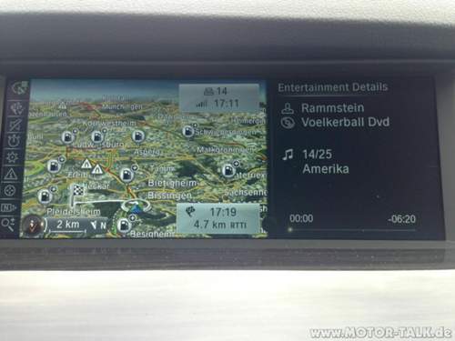

kann mir jemand erklären wieso die MP3-Tags beim Navi Pro (02/2014) im Control Display zwar absolut korrekt angezeigt wird (Cover, Titel, Titelnummer), im HUD aber nur der Dateiname?
Beispiel: Ich habe eine Datei mit dem Dateiname fre46_3w7.mp3 (als Extrembeispiel), bei dem die MP3-Tags korrekt sind. Im Control Display wird jetzt brav der Titel und Interpret sowie das Cover und Titelnummer angezeigt, im HUD aber fre46_3w7 (ohne Dateizusatz .mp3)
Das nervt, wenn man zwar seine ganzen Dateien per MP3Tag ordentlich gepflegt hat aber die Dateinamen belässt.
Gibt es hier eine Abhilfe??

das macht meiner ja auch, wenn der Dateiname mit dem Titel, der im TAG hinterlegt ist, übereinstimmt.
Als Beispiel: Wenn der Dateiname
Master of Puppets.mp3ist, wird selbstverständlich im HUD "Master of Puppets" angezeigt. Im Control Display dann das Albumcover, Interpret, Titel und Titelnummer.
Wenn ich nun aber die Daten in
xyz1234.mp3umbenenne, zeigt er mir im Control Display nach wie vor "Master of Puppets" an (da ja hier auf die TAG-Informationen zurückgegriffen werden), im HUD aber
xyz1234.
Ich habe ca. 2200 Lieder auf der HDD, bei denen der Dateiname bei 80% den Songtiteln entspricht. Die restlichen 20% sind eher komplexe Dateinamen (z.B. Interpret_Album_Titel.mp3). Daher wird dann aufgrund der begrenzten Lauflänge der Anzeige im HUD beim Scrollen dieses Albums quasi nur Interpret_Album angezeigt, der Titel ist aufgrund der Länge des Dateinamens nicht mehr sichtbar.
Ich gehe davon aus, daß das HUD
grundsätzlichnur auf den Dateinamen zurückgreift und nicht auf die gespeicherten TAG-Informationen innerhalb der Datei.
Oder sehe ich nach wie vor was falsch....?

...naja, bei 2200 MP3s, wo ständig neue hinzubekommen. ist der Fall bei allen der Gleiche: Wie ich weiter oben schon geschrieben habe gehe ich davon aus, dass beim aktuellen Softwarestand (und auch davor) im HUD bzw. Kombidisplay (MID, erweiterte oder normale Kombi) nur der Dateiname angezeigt wird.
Bei denen unter euch, wo der Titel=Dateiname ist, fällt das dann halt nicht auf!

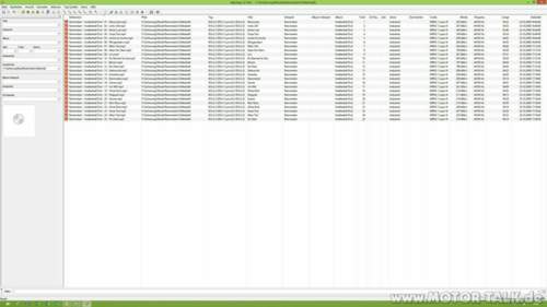

Micha - Danke für die Info! Dann wundert mich es erst recht, wo mein Problem liegt!!
Ich werde nachher mal versuchen, Bilder reinzustellen (Head-Up-Anzeige, Control-Display-Anzeige, MP3Tag-Screenshot der Daten vom PC)
