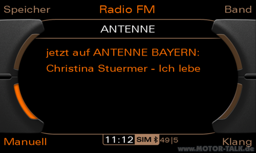

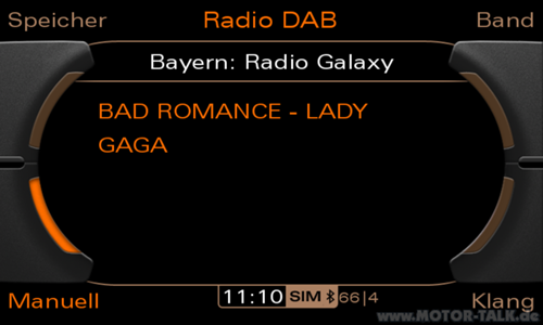

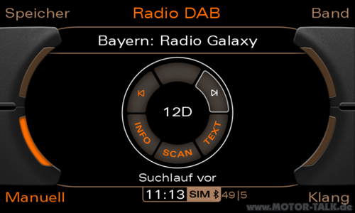

Geht nur mit DAB, zumindest in meiner MMI-Version 2120. Beim FM-Empfang wird kein RT-Dienst (Radio Text) ausgewertet. Dort werden die Titelinfos normalerweise übertragen.
Einzige Möglichkeit: Manche Sender übertragen den Titel auch über den PS-Dienst (Program Service Name), der eigentlich für den Sendernamen da ist.
Sprich: Der Sender heisst dann eben "Robbie Williams She's Madonna"
Vermutlich hört zweter so einen Sender. Nur dann taucht der Titel im FIS auf (weil das FIS eben den Sendernamen anzeigt).

Übrigens: Auch mit DAB kann man die Titel nicht im FIS sehen, sondern nur, wenn man auf Radio umschaltet. Also nix mit Navi-Karte und Titelanzeige gleichzeitig.
