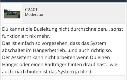

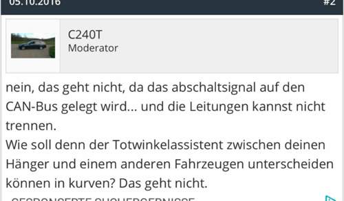

Ich habe mir eine Anhängerkupplung gegönnt, damit ich zwei E-Bikes mittransportieren kann. Sobald ich jedoch den Fahrradanhänger montiert habe, wird der Totwinkelassisten automatisch deaktiviert. Kann man das irgendwie ändern?
Kann das nicht nachvollziehen, es ist ja kein richtiger Anhänger und den Totwinkelassistent finde ich so gut!
Vl ist er genau in dem Bereich der Sensoren oder würde die bei ihrer Arbeit behindern. Viel kanns ja nicht sein.
Ich weiss einfach nur, dass dies bei anderen Herstellern kein Problem ist. Muss wohl beim Freundlichen nachfragen.
Kurz gegoogelt und das gefunden:
Vielen Dank für die Info. Schade, ist dies nicht möglich.
Kannst natürlich nochmal nachfragen, aber es klingt halt auch logisch.
Sitzt die Totwinkelkamera nicht unter den Aussenspiegeln?
Im Anhängerbetrieb gibts keinen Totwinkel-Assistent.
