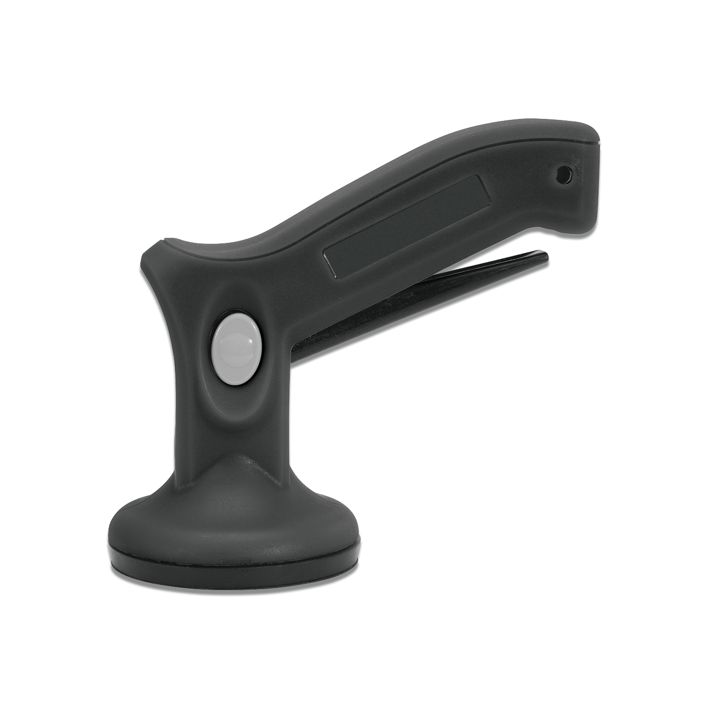

O.K. dann bleiben wir also beim Spiegelglas, das herausnehmen ist nun wirklich kein Problem, bei uns in der Werkstatt hat jeder Mechaniker so ein Teil in seiner Werkzeugkiste.
https://www.heni-werkzeuge.de/media/shop/p/f/7e/83/30509.png
Ich werde am Montag noch mal vorbei fahren, vielleicht hat der dann mehr Zeit.
