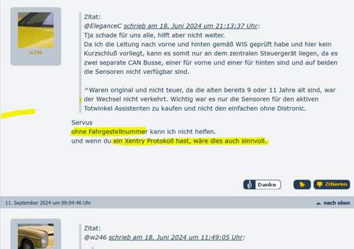

Hallo, ich habe die Sensoren hinten gegen neue gewechselt, sahen nicht aufgequollen aus. Die Verbindungsstecker waren auch einwandfrei hinten links an der Stoßstange, da war auch nicht dran zu finden.
Kann es das Steuergerät selbst sein?
@EleganceC schrieb am 17. Juni 2024 um 22:13:52 Uhr:
Servus
ich hätte ein Deiner stelle mich gefragt.
Schade um Dein Geld und schade um meinen Beitrag
Tja schade für uns alle, hilft aber nicht weiter.
Da ich die Leitung nach vorne und hinten gemäß WiS geprüft habe und hier kein Kurzschluß vorliegt, kann es somit nur an dem zentralen Steuergerät liegen, da es zwei separate CAN Busse, einer für vorne und einer für hinten sind und auf beiden die Sensoren nicht verfügbar sind.
^Waren original und nicht teuer, da die alten bereits 9 oder 11 Jahre alt sind, war der Wechsel nicht verkehrt. Wichtig war es nur die Sensoren für den aktiven Totwinkel Assistenten zu kaufen und nicht den einfachen ohne Distronic.
