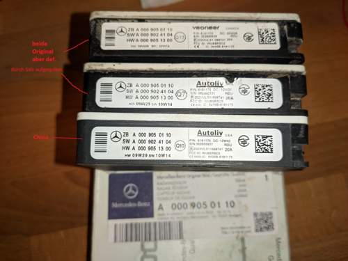

Ja, der China-Sensor(vor ca 1Jahr für 170€ gekauft) hat laut Aufschrift exakt die gleichen Nummern(SW/HW) wie mein funktionierender.
Wenn ich ihn anstecke, zeigt Xentry die Meldung "Außerhalb des zulässigen Bereichs".
Habe diesen auch auf der anderen Fahrzeugseite probiert, um Kabelprobleme auszuschließen, gleiches Ergebniss.
Ein funktionierender Originaler zeigt Werte an.
Die oberen beiden haben, bis sie vom Streusalz aufgequollen sind, funktioniert.
Unten der von Ali.
Ausser-bereich
3sensoren

Die oberen beiden Sensoren haben auch mal zusammen funktioniert, waren beim Autokauf verbaut.
Mittlerweile habe ich 2 neue drin, nach 3 Jahren, also ein recht kostspieliges Verschleißteil.
Und nun nach dem Winter scheint wieder einer zu spinnen
Sporadisch rotes Dreieck während der Fahrt ohne Hindernis, deutet auf beginnendes Aufquellen hin.
Die Q Nummer scheint den Entwicklungsstand darzustellen
-der original Veoneer-Q13(oben aufm Bild und ein anderer ist zZ verbaut) hat einen gedichteten Stecker und die Punkte auf Rückseite sind verschlossen.
-der original Autoliv-Q10(zZ verbaut) hat einen gedichteten Stecker und die Punkte auf Rückseite sind verschlossen.
-der original Autoliv-Q7(Erstausrüstung an meinem Auto> mittlerer aufm Bild) hat keinen gedichteten Stecker und die Punkte auf Rückseite sind offen.
-der China Autoliv-Q10(der untere aufm Bild) hat keine gedichteten Stecker und die Punkte auf Rückseite sind offen. (sollte laut Q-Nr also auch einen gedichteten Stecker/Rückseite haben, hat er aber nicht.

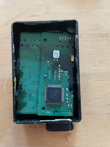

Xentry sagt bei mir auch, dass nur dieser eine Sensor defekt ist. So hatte ich diesen ausgebaut und geöffnet. Von außen als auch im Inneren ist jedoch kein Wasserschaden festzustellen. Nun ist die Box offen und ich weiß nicht, wie ich die kurzen und dünnen Antennenkabel wieder mit der Platine verlötet bekomme bzw. fehlt mir ein Belegungsplan.

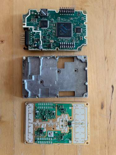

Ich habe ähnliche Erfahrungen mit chinesischen Radarsensor gemacht. Anstatt einen unbranded Radarsensor erhältlich man ein Produkt, das dem Original absolut gleicht. Erstes Bild zeigt das Innenleben eines originalen Radarsensor und das zweite Bild zeigt das Innenleben des chinesischen Produkts. Der Chinaimport beinhaltet nur eine Fake-Elektronik ohne echten Sensor.
Als ich den Fake entdeckt habe machte ich entsprechend Rabatz und habe mein Geld zurück erhalten.
