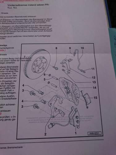

Ich möchte meinem Dicken neue Bremsen spendieren.
Dazu überlege ich gleich es richtig zu machen.
Nach einer Auffrichungskur des Motors incl. neuem Lader ist die Leistung gestiegen aber die Bremse bringt es nicht.
Die 16 Zoll Bremse kommt jetzt sehr schnell an Ihre Grenzen und ich fahre keine Rennen.
Daher möchte ich bessere Verzögerung haben.
Ich kann 17Zoll Sättel vom Touareg 7L bekommen.
Meine Frage ist ob jemand bereits andere Bremsen verbaut hat. Und Maße zu den Bremssätteln hat incl. der Halterung bzw. Aufnahme der Sättel. Ich möchte nicht wirklich wieder eine 1Kolbenbremse haben.
Ich muss es vorher wissen um die Sättel zu kaufen.
Der freundliche meinte: Sattel abbauen und nachmessen. Die Idee hatte ich auch aber im Moment nicht möglich. In der Audidatenbank auch in den gesamten Reparaturleidfaden den ich für den 4F habe stehen keine Maße.
Könnte mir hier jemand helfen.
Ich möchte das maximale der 17Zoll Anlage herausholen da die Winterräder neu sind. Und ich nicht auf eine andere Zollgröße umsteigen muss.

Ich brauche zudem noch die Maße vom A6 (Bremssattel Aufnahme) vorn Abstand der Löcher (Verschraubung) das Wars auch schon.
Der Sattel Halter muss neu, Sattel neu, Steine neu..... Der Halter passt aber 1:1 in die Schrauben Löcher. Er ist nur höher wegen der größeren Scheibe.
Schau hier: http://www.motor-talk.de/.../PostJump.html?...
Vergesse die Touareg Bremse der hat einen anderen Lochkreis.
Nimm die 360x34mm Doppelkolben dazu gibt es auch eine Teileliste.
Hätte noch 2 komplette Sättel da bei Bedarf und weiteren Fragen zum Umbau PN an mich.
Oder RS6 4F 6 Kolben 390x36 aber die Kosten einiges mehr auch im Unterhalt.

Ich will nur den 17ZL Brembo 6Kolbensattel und die 347 bzw. 360iger Scheibe vom Audi nehmen.
Der Sattel hat die gleiche Aufnahme wie die verbaute.
Der Abstand derAufnahme von den Sätteln hat 14,5cm
Und die vom Audi finde ich nicht raus.
Daran hängt es.

Aufnahme hin oder her Sattel und Scheiben müssen genau zusammen passen.
Die Beläge müsse ja auch richtig auf der Scheibe Anliegen.
Da muss dann unbedingt alles passen sonst wird das eine gefährliche Sache.
Rüste lieber auf etwas um was auch funktionieren tut.
Ich habe dir ja per PN alles erklärt was du benötigst.
