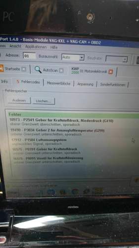

...und springt oft paar Stunden oder Tage danach nicht mehr an. Fehler ist über die letzten 3 Jahre immer häufiger geworden. Zuletzt 50:50 ob er stehen bleibt oder fährt. Keine Fehlercodes außer defekte Zentralverriegel und Türschlösser. Benzinpumpe Kraftstofffilter Zündspulen Zündkerzen alles schon gewechselt. Werkstatt hat keine Ahnung... Wer hat eine...? Ach ja hab 210.000 km runter

Steht was im VCDS Diagnoseprotokoll?
An sonsten kann ich nur sagen, das der Bursche in die Werkstatt muss und zwar dann, wenn der Fehler auch vorhanden ist.
Wenn du selbst Hand anlegen willst, so würde ich, wenn er nicht startet, mal mit Bremsenreiniger in den Ansaugtrakt sprühen. Wenn er dann startet, ist es ein Kraftstoffproblem.
Zündkerzen mal raus nehmen und den Zündfunken kontrollieren.

...Danke Golfschlosser ja das Problem mit dem stehen bleiben hatte er damals schon, nur jetzt eben auch nach Löschung des Fehlerspeichers. Kann mir v.a. nicht erklären, warum der Wagen oft ein paar Tage stehen muss bevor er wieder anspringt oder wie zuletzt ich schleppe ihn ab bis zur Werkstatt und der Mechaniker steigt ein und startet ganz normal *lol* und denkt ich wär bescheuert...
Was steht im Fehlerspeicher?

...nach dem letzten nicht mehr anspringen und Probefahrt danach war nix im Fehlerspeicher hinterlegt außer 'elektrischer Fehler im Stromkreis' bei den Türen (Fahrer- und Beifahrertüre). Die elektrischen Fehler in den Türen waren zuerst nur in der Beifahrertüre und jetzt ist auch die Fahrertüre dazugekommen. Kanns vielleicht an der Elektrik der Türen liegen und haben die vielleicht ne eigene Klemme nur mal so zum testen...?
