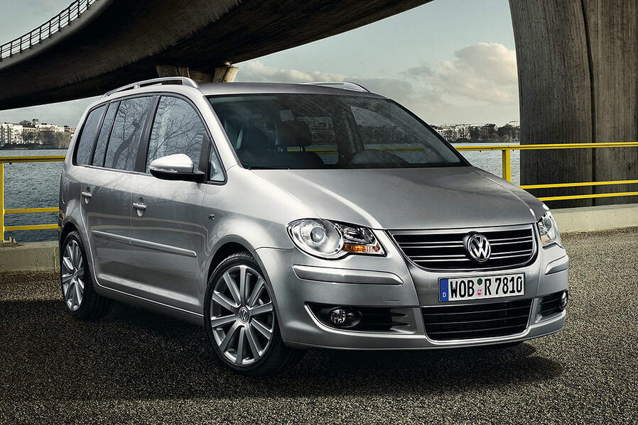

ich habe mir einen touran 12/2009 modell 2010 gekauft. es ist aber ganz sicher nicht das modell, welches im april/mai rausgekommen ist (das kann ich zb anden rücklichtern sehen). es sollen nur kleinigkeiten sein..aber welche denn????
ich habe hier noch nie etwas in diesem Forum geschrieben, aber wenn ich die Antworten meiner Vorredner lese, dann muss ich mich schon sehr über den Wissensstand über die Modelljahre wundern und meinen Senf dazu abgeben.
Der 1T3 wurde erst ab KW 22/2010 produziert, also ab Modelljahr 2011.
Modelljahr 2010 wurde von KW 22/2009 bis KW 21/2010 hergestellt und war immer ein 1T2. Erkennbar ist das Modelljahr 2010 an den LED-Außenspiegeln, die auch der 1T3 hat.

hiho
herstellungdatum 12/09 oder Zulassung 12/09 (könnte dann ja auch nen MDJ 09 sein )
bis ca aug 09 hatte der touri vorne die "tränenscheinwerfer " und die hohen Rückleuchten
Historie :
1T1 03-06
1T2 06-mitte 2009 ( GP1 )
1T3 ab mitte 09 bis jetzt (GP2)
front
http://t0.gstatic.com/images?...
heck
http://t3.gstatic.com/images?...
danach kamm der GP2 mit den flachen frontscheinwerfern und den breiten schmalen Rückleuchten
front
http://t1.gstatic.com/images?...
heck
alternativ stelle mal fotos von deinem rein dann kann mann genau gucken
Gruss Dirk

Hallole ...
Ich verfeinere das hier mal noch .
1T1 bis 03-06
= " Ur - Touran " + Sondermodell " Goal "
1T2 06-mitte 2009 ( GP1 ) bis Mod. 2010
= " FL bzw. Facelift " + Sondermodell " United " und " Freestyle "
... der Freestyle hat z.B. die dunklere Rückleuchten vom " Cross " - Modell
1T3 ab mitte 09 bis jetzt (GP2) ab Mod. 2011
= " FL 2 bzw. Facelift 2 " + Sondermodell " Match " und aktuell " LIfe "
Hermy
Edit : + Pic von den dunkleren Rückleuchten
links : ürsprünglich vom " Cross " + Sondermod. " Freestyle "
rechts : Standart = Serie FL Mod.

Mit 'Modell 2010' wurden ab Baudatum Ende Mai 2009 erstmals LED-Blinker in den Aussenspiegeln verbaut! Ganz einfach am schmalen Leuchtband zu erkennen!
ja..ja..ja...(luftsprung) das habe ich - bzw mein auto! endlich mal eine tatsächliche neuerung...vielen dank!
