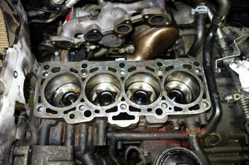

ich bin mit meinem Latein am Ende. Vor gut 2 Monaten habe ich einen VW Touran 2.0 Tdi Bj. 2003 mit 119.000 KM aus erster Hand und Scheckheft gepflegt bei einem Händler gekauft. Zum Glück beim Händler.
Nach kurzer Zeit merkte ich starken weißen Rauch aus dem Auspuff und Wasserverlust.
Also wieder zum Händler. Nach etwas hin und her und viel Wartezeit wurde der AGR Kühler getauscht. Leider blieb der Wasserverlust. Also wieder in die Werkstatt, da war dann Urlaub also warten.
Dann wurde letzte Woche der Zylinderkopf getauscht, ein gebrauchter aber die Werkstatt hat mir versichert das der Kopf bei einer Spezial Firma untersucht wurde auf Haarrisse etc.
Danach kein Wasserverbrauch mehr und ich war schon glücklich. Weißer Rauch auch nicht mehr alles okay.
Dann die Fehlermeldung: Abgas Werkstatt aufsuchen!!
Gestern wurde dann das AGR Ventil ausgetauscht da es nicht mehr funktionierte. Jetzt dachte ich , es kann ja nichts mehr sein und alles funktioniert. Wasserverbrauch ist keiner mehr. Eher das Gefühl es wird mehr im Ausgleichsbehälter.
Und Heute Nachmittag ging es wieder los mit dem weißen Rauch. Wenn ich vom 2 oder 3 Gang Gas gebe, kommt nicht immer aber doch oft eine zum Teil sehr starke weiße Wolke hinten raus.
Das kann doch jetzt echt nicht mehr sein.
Der Werkstattmeister meinte nur ich soll es mal die nächsten Tage beobachten ...... Na toll.
Was denkt Ihr ????? Bin offen für Tipps !

Da ist entweder der gebrauchte Kopf doch nicht so ganz dicht oder beim Einbau wurde geschlampt und die ZK Dichtung beschädigt. Dafür spricht die Tatsache dass, wie Du schreibst, es im Ausgleichsbehälter eher mehr Kühlmittel wird (Abgase drücken ins Kühlsystem).
Was soll da dass beobachten bringen, die Anzeichen sind doch eindeutig!

..das mit dem AGR und "Wasser in der AGR-Strecke".. TOTALER BLÖDSINN.. (es wäre nach spätestens 50 km rausgedampft)
..wenn der Rauch wirklich "WEISS" ist..; hast Du WASSER "in der Verbrennung" (schütte mal einen Kübel Wasser in ein Feuer und schau Dir den Rauch an..)
in dem Fall wenn Du es als Rauch "SIEHST".., ist es relativ viel Wasser; jedenfalls ZU VIEL als dass es nur Kondenswasser wäre, das womöglich durch "undichte PD-Elemente" in den Brennraum gelangt.. Zudem würde der Wagen SEHR WAHRSCHEINLICH ruckeln beim beschleunigen (bei undichten oder defekten PD-Elementen (Düsen)..
Du hast ziemlich garantiert: entweder eine defekte Kopfdichtung / und / oder einen defekten Zylinderkopf..
Als Ursache würde in Frage kommen dass der (gebrauchte / neue ?) Zylinderkopf nicht plan-geschliffen wurde und damit nicht "dicht wurde" bei der Montage, oder andere Montagefehler..
Eine defekte "Tandempumpe" würde auch noch in Frage kommen.. (dann würde man aber sehr wahrscheinlich ÖL im Ausgleichsbehälter finden - ODER ansteigenden Ölstand feststellen, durch Wasser, dass sich hinzumischt)
Jedenfalls ist DEFINITIV "rund um den Zylinderkopf der Fehler zu suchen - alles andere kannst vergessen.

als ich den ZK getausch hatte wegen Riss (nach 235tkm) und entsprechenden Wasserverlust, konnte ich keine verunreinigung in der AGR strecke vom Kühler bis zum Ventil feststellen, im Gegenteil, bis auf etwas Rußbelag am Flansch zum AGR Ventil war das dingens recht sauber und trocken, da hat danach nichts mehr geraucht. Allerdings weiß ich auch wie penibel man beim Einbau sein muß..
