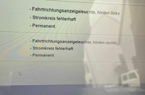

Hallo Leute,
vielleicht kann mir jemand helfen bei meinem Touri .
Und zwar habe ich das Problem das beide Blinker hinten nicht mehr Funktionieren der rechte hinten er blinkt im Cockpit schneller und er linke hinten blinkt erst normal wenn ich nach einer Zeit mehrmals Links geblinkt habe geht auch dieser schneller.Wenn ich das Fahrzeug ab stelle und zu mache , glimmt hinten links eine von den Rückleuchten.
Ich habe schon das Masse Kabel nachgeschaut was hinten bei den leuchten hinten angeklemmt ist. Daran liegt es nicht die Birnen sind neu.
Ich weiß einfach nicht weiter. Ich hoffe nur das Steuergerät is nicht hinüber......oder hat es was mit dem Blinker Wahlschalter vielleicht zu tun.
Ich bitte um Hilfe Ratschläge....
Vielen vielen Dank schon mal für eure Anregungen.
Daniel

Der Touri sollte kein Blinkrelais haben. Der Blinker wird vom BNS versorgt und imitiert. Also könnte das BNS hier auch der Verursacher sein. Ich würde jetzt mein VCDS anstöpseln und die Fehlerspeicher befragen und einen Stellgliedtest durchführen.

Ich denke das du recht hast. Den ich habe alles Mechanische durch. Ich kann den Touri jetzt mit verbundenen Augen auseinander und wieder zusammen bauen. Ich glaube auch nicht das ein Kabelbruch vor liegt. Es fielen beide gleichzeitig aus. Innerhalb von 3 Tagen. Ich kann dir vielleicht auch eine kleine Vorgeschichte erzählen. Und zwar war dort mal eine Anhängerkuplung zwischen geschaltet . Die ich selber mal montiert habe. Von einem Schrott Touri demontiert und bei mir dran. Das Steuergerät war hinten rechts mit Stecker Adapter montiert. Habe später fest gestellt das dort drin was durchgebrand war und habe dann hinterher gesucht im Netz , und bin dann fündig geworden und es kam neu aus Jugoslawien. Es ist noch immer ganz. Am anfang hat alles funktioniert. Aber irgend wann fing es an zu spinnen, ich vermute die E-dose hat ein weg bekommen....????? vermute. Auf jeden Fall hab ich die Elektronik zurück gebaut und die Blinker Funktionieren trotz dem nicht.
Also glaub ich schon das irgend was im Steuergerät ab geschaltet hat.
Wie , wo oder wer kann mir da Kostengünstig weiter helfen.
Ich will nicht unbedingt zum "FREUNDLICHEN" da wird man immer verbrecher angeschaut.....????????????
Danke erst mal dir für die Info.
@Jajabings70 schrieb am 1. August 2018 um 23:40:14 Uhr:
Beim Touran wird nix mehr durchgeschliffen. Die blinker für den anhänger werden über dieses Steuergerät versorgt, welches seine Infos aus m CAN vom BNS/BCM bekommt.
Genau da wo dein anhänger-Stg mal war, würde ich ansetzen....

Ich habe alles erst mal wieder zurück gebaut........also sind die Orginalstecker vom Kabelbaum wieder in den Orginal Rückleuchten eingesteckt. Wie gesagt es geht alles außer die Blinker hinten funktionieren nicht.
Da steht dann meine Vermutung das das Steuergerät vielleicht zu gemacht hat für die Signale nach hinten......
WIE KRIEGE ICH DAS RAUS.......? ? ?
ODER MUSS ICH EIN NEUES STEUERGERÄT HABEN. ? ? ?
Nicht so schnell mit dem neuen Steuergerät!
Wie zuvor schon geschrieben, mal den Fehlerspeicher befragen. Den Stellgliedtest würde ich auch unbedingt machen. Also VCDS User beauftragen.
Wie hast du denn nach der E- Satz Demontage das wieder zusammen gefummelt? Stromdiebe sind gerne mal Störungsursache.
