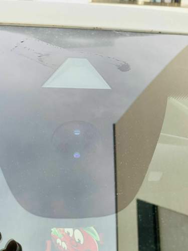

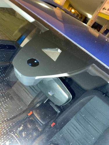

Kommt auf die Kamera schon an ob du die große oder kleine Ausführung hast ?
Die brauchst du schon ( siehe Bild )
Woran erkenne ich denn die große oder die kleine ? Ich habe alle Assistenten und trotzdem meinte jemand in Dänemark gäbe es nur die kleine.
Na siehe Bild ! Hast du diese ?
Ich mach morgen ein Foto.
