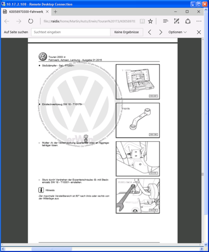

hallo, weis nicht mehr weiter. habe das auto mit 130tkm im febr.2013 gekauft. mein erster vw - schönes auto. bin bis jetzt 100tkm selbst gefahren und ausser einem leichten klappern im standgas war alles ok. hört sich an als wenn irgendeine klappe unter dem armaturenbrett arbeiten möchte und es nicht richtig hinkriegt. immer wiederkehrende geräuschfolgen. habe mich daran gewöhnt und manchmal im standgasbetrieb das radio etwas lauter gemacht. nun das eigentliche problem. vor ca. 30tkm neue ganzjahresreifen aufgezogen - schönes gefühl da brigdestone - prima. wollte dann nach 25tkm auf sommer / ganzjahresreifen umstellen und meine schönen brigdestone hinten sind innen wie glattrasiert auf fünf cm breite abgefahren. sieht man so nicht ohne sich unterzulegen. oh schreck - nach 25tkm sowas ? atu muss helfen - achsvermessung: alles ok. alle werte stimmen. woher der verschleiss: das gibt es beim passat auch - kann man nichts machen freie werkstatt : vorne wurde etwas nachgestellt, hinten kann man nichts einstellen ??? reifenwerkstatt findet raus das bolzen in irgendwelchen querlenkern festgerostet sind und im eingefederten zustand geblieben sind. ( auto war voll beladen )
eigenarbeit : diese bolzen eingesprüht und gangbar gemacht. sommerreifen im juli 16 angebaut - oktober 16 reifen sind wieder beinahe so glatt nach wenigen tkm ? zwischenzeitlich war ich noch bei vw : sind sie viel mit anhänger gefahren ? ja, einen einachser. antwort: dann kann man nichts machen die ha wird stark belastet und reifen verschleisst. habe in netz gesucht und fotos gefunden wo sturz uns spur an der ha eingestellt werden können. etwas eingesprüht und mir normalen 17er schlüssel gelöst. ??? hat jemand ähnliche sachen erlebt ? das kann doch wohl nicht sein ? noch ein kleines übel : auto ist dreimal nicht angesprungen nach kurzzeitigem wiederholtem startversuch. alles war dunkel !!! nach drei minuten und den zarten händen meiner frau sprang er wieder an als wenn nichts war ??? angst - steuergerät ? kann man irgendwo in sachsen reparieren lassen ? adresse liegt vor. ??? wer weis rat ?

ich hatte vor einiger Zeit genau das gleiche Problem - bei Km-Stand 290.000:
Lösung
1. Ursache: 2x gebrochene Feder links u. rechts, das heißt nur jeweils die untere erste Wendel - war schlecht zu sehen - Federn lagen dann mit nächster Spirale auf Teller.
2. Ursache: sehr weiche, ausgeleierte Gummilager der Querlenkerhalterung innen/Mitte - wo linker und rechts
er Querlenker sich treffen - und wenn man sich das genau anschaut, dann kann aus meiner Sicht durchaus
eine Sturzveränderung durch die weichen Lagergummis und den damit einhergehenden verlängerten Abstand genau diesen Schrägstand der Räder bewirken. Ich Habe die Gummilager getauscht.
3. Ursache: beim Wechseln der Gummilager an den Querlenkern fielen mir die Halterungsschrauben dazu auf, sie sind mittels konvexer Scheibe einstellbar. - Habe darauf hin beim Reifendienst eine Vermessung und Einstellen des hinteren Sturzes mittels Nachjustieren der Schrauben machen lassen.
