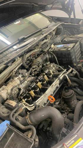

Hallo. Unser Touran springt nach einer Nacht schlecht an. Das heisst er springt an und geht sofort wieder aus. 77kw.
Danach muss man ewig orgeln bis er läuft.
Bei den nächsten Startversuchen springt er einwandfrei an, wenn er länger steht wieder nicht mehr.
Meine Theorie ist dass der Diesel über Nacht in den Tank zurück rinnt.
Leider ist die Dieselleitung nicht durchsichtig, sodass man schauen könnte wegen Luftblasen.
Jetzt wollt ich probieren ein Rückschlagventil in die Dieselleitung einzubauen.
Welches soll ich genau verwenden und wo genau muss ich das einbauen?
Wie gesagt, das alles ist nur eine Theorie von mir, aber ich dachte mir mit 15 Euro für so ein Ventil ist nicht viel verhaut und ein Versuch wäre es Wert. Bin nur Laie auf dem Gebiet.
Danke für eure Hilfe.

Vielleicht solltest du mal einen VCDS User fragen ob der mal den Fehlerspeicher ausliest und beim Starten den Kraftstoffdruck anschaut. Alternativ mal nen durchsichtigen Schlauch einbauen, das habe ich mal bei einem Peugeot J5 Diesel gemacht der bei höherer Drehzahl immer bockte und ausging.
VCDS Userliste findest du in meiner Signatur, vieleicht ist einer in deiner Nähe. Sonst vieleicht mal die Postleitzahl angeben.

Ein bekannter von mir liest ihn mir morgen nochmals aus.
Der wurde aber voriges Jahr schonmal ausgelesen vom öamtc (ADAC) ohne Erfolg. Werde dann wieder berichten!

Und nun zum Problem: Ich habe mal einen undichten Dieselfilter eingebaut bekommen bei einer Inspektion. Da waren die Symptome die gleichen. Insofern könnte es schon stimmen, dass da irgendwo eine Undichtigkeit ist.
Viel Glück!
So, gerade Auto nach einer Standzeit von ca 20 Stunden gestartet. Springt an wie wenn nix wäre. Steht minimal bergab. Motor tiefer als Tank
Ich denke da sind einfach die Dichtringe der PDEs undicht.
Abhilfe schafft der Tausch der Dichtsätze an den PDEs.

Nein, 2. Zylinder ist am Anschlag.
