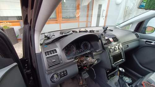

mein Zündschloss ist defekt und ich muss es wechseln lassen.
Die freie Werkstatt sagt mir am Telefon, es geht nur noch bei VW.
Stimmt das wirklich? Irgendwie kann ich mir das nicht vorstellen.

das kann Mann/Frau, wenn nicht ganz unbeholfen und Werkzeug vorhanden selber machen.
Habe es gerade hinter mir mit dem "Lenkschloß"! Ist mir einen Tag vor Urlausreise passiert!
das Zündschloss ist nur das kleine kurze Teil vorne im Lenkschloss.
Was hat es denn, lässt sich nicht mehr drehen?
JA ICH WEIß MAN/FRAU BRAUCHT einen "AIRBAGSCHEIN"
Aber trotzdem, die Anleitung/en bei Youtube, Super.
Schlüssel geht nicht mehr raus und der Motor geht auch nicht mehr aus. War in zwei Werkstätten und die bekommen das Schloss nicht mehr von VW (angeblich).
Mir blieb dann nur noch der VW Händler übrig.

Das heißt..du kannst den Schlüssel nicht mehr drehen?

Wenn du den Schließzylinder nicht mehr drehen kannst, bekommst du ihn schlecht heraus, da er in eine bestimmte Stellung gedreht werden muss um die Sperre zu lösen. Dann muss es komplett ausgebaut werden. Es gibt sogar Spezis die bauen dir deinen "Neuen" Zylinder auf deinen alten Schüssel um.
Wenn der Schließzylinder defekt ist kannst du aber den GENAUEN bei VAG bestellen.

Typisch VW Krankheit! Innendrinne tut ein Gussteil mit der Zeit kaputt gehen und irgendwann passiert genau das was dir passiert ist!
Gerade einen Arnruf von VW bekommen:
Zundschloss und Lenkradschloss soll getausch werden..... 800€ plus Steuer !!!
Ich habe das Auto jetzt in eine kleine Werkstatt gebracht. Diese will das für mich machen. VW kannste mittlerweile echt vergessen.
Zündschloss & Lenkradschloss ist wohl ziemlich Tricky zum Aus & Einbauen :eek:
Das Video ist zwar von einem VW Tiguan, dürfte beim Touran aber sehr ähnlich sein ...
https://youtu.be/NUqJQOBLj7g

Habe meins vor zwei Jahren selbst gewechselt, 70€ Teilekosten und zwei Stunden Arbeit

ich habe auch ca. 2 Stunden gebraucht,
Musste leider das "teure" Teil bei VAG kaufen, war 1 Tag vor Urlaubstour, keine Zeit für Bestellungen.
Waren mal eben fast 100 Euro Unterschied
