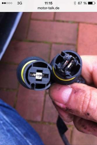

Pluskabel auf festen Sitz und korossion prüfen? Wenn da was faul müsste es dann nicht auch im FS stehen?
Hab vorher mal versucht das AGR abzuhängen. Hab den Stecker ums verrecken nicht runter bekommen. Was mach ich falsch. Weiße "Sicherung" zu mir ziehen und Stecker ab oder?
Ich nehme an du hast irgend einen N57dingsbums. Da kann ich zum AGR nicht viel sagen. Das ist bissl anders als bei den alten Modellen. Aber das typische AGR ruckeln ist nicht nur kurz beim Kaltstart. Sind die Probleme beim Kaltstart nach ein paar Sekunden weg? Wenn ja riecht das nach glühanlage auch wenn nichts drinsteht. Der Stecker am GK Steuergerät schmort gern mal weg. Dann steht nicht unbedingt was im FS das Kabel kann man abstecken. Dann sieht man eigentlich ob das in Ordnung ist.

Hier gibt es zum Schluss Hilfestellung mit Fotos zum AGR Ventil lösen.
http://www.motor-talk.de/.../n57-agr-t5591843.html?...
