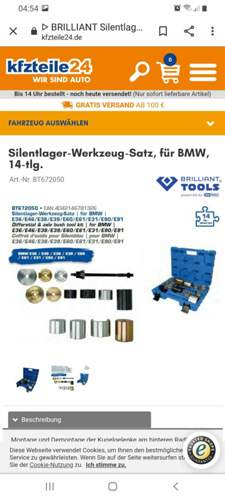

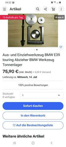

Welches Werkzeug wird denn für die tonnenlager benötigt. Bin auch am überlegen das Fahrwerk komplett zu machen. Hab jetzt 280tkm runter...
@audifan1982 schrieb am 28. Januar 2018 um 17:46:37 Uhr:
Ein spezieller Auszieher. Ebay 142665494441
Für die Tonnenlager kann man auch Radlagerwerkzeug benutzen .
Ok. Radlagerwerkzeug hab ich.
ich hänge mich mal kurz hier rein: hab nen e39 FL Limo.
ist das viel arbeit die tonnenlager zu wechseln? geht das mit normalen radlagerwerkzeug?
braucht man ne bühne für?
die Anleitung findet man recht schnell ;). Einfach mal anklicken.
Gruß Steffen
eigent sich diese auch für die limo? habe mal gelesen, das es da unterschiede gibt.
außerdem braucht man unbedingt so ein werkzeug?
Ich habe vor einem Jahr auch alles komplett machen lassen und habe für meinen Schrauber das Werkzeug für die Tonnenlager gekauft. Geht damit echt gut. Und bei den Kosten kommt es doch auf 50,- auch nicht mehr an. Gibt es ab und zu auch gebraucht zu kaufen. Für die Integrallenker das Ausdrückwerkzeug habe ich auch direkt mit gekauft, kostet ähnlich. Geht damit auch sauber von der Hand.

Zur Not einfach das Werkzeug dafür kaufen, kostet rund 50,-
