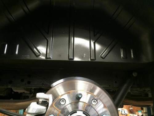

haben jetzt seid 2 Monaten einen neuen Tourneo Custom L1 mit 170 PS.
Ich bin total zufrieden damit, denke für das Geld gibt es keine bessere Alternative mit 3 Kindern.
Habe den Wagen mal auf der Bühne von unten angesehen und musste leider feststellen das da so gut wie gar nichts drunter ist. Klar ein wenig Wachs mal, aber ein richtiger Schutz sieht anders aus. Da ich vor habe den Wagen länger als 3-5 Jahre zu fahren würde ich diesen gerne mit einem Unterbodenschutz "behandeln" lassen. Habe mir ein Angebot machen lassen, freie Werkstatt, spezialisiert auf Karosserie und Lack. Soll um 1000€ kosten. Tank,Trittbretter diverse Leitungen müssen dafür abgebaut und dann soll das ganze mit einem Wachs versiegelt werden.
Denke auch das ist alles so richtig, würde es auch so machen. Mich würde nur interessieren ob der Preis gerechtfertigt ist? Ich gebe das Geld gerne für was sinnvolles aus und bilde mir ein das ich damit den Wiederverkaufswert auf jeden Fall erhalte.

Wenn es mit Mike Sanders gemacht wird, ist der Preis gerechtfertigt. Das zeug wird sehr heiß aufgetragen und da ist der Aufwand sehr hoch. Das ganze Auto muss geschützt werden vor dem Nebel. Ich habe auch gleich unterbodenschutz und holraumversiegelung machen lassen für 400 euro, jedoch kein Mike Sanders...
Themenstarteram 22. Juni 2019 um 14:00
Es wird ein Wachs aufgebracht, der im ersten Moment flüssig ist und durch den Sauerstoff dann relativ schnell klebt. Hat mir von dem schwarzen Zeug abgeraten. Wagen muss ich 3 Tage entbeeren.
Danke für deine Info.

Unterbodenschutz auf Wachsbasis sollte man eigentlich erkennen, wenn man mal drunter schaut und kein nacktes Blech sieht.
Mir hat der VK gesagt, die 400 / 500 € sind rausgeschmissenes Geld, weil eigentlich nur "draufgespuckt" wird ab Werk, irgendein Billigmüll
8,5 kg Mike Sanders sind bei mir oben, hab bei Reps keine Probleme, weil es dort ist, wo es hin soll und nicht dort, wo es nichts nützt
Aber klar, man muss es selbst machen, alles andere ist Pfusch
@macspeed schrieb am 28. Februar 2020 um 16:49:43 Uhr:
Vor allem muss man es rechtzeitig machen, bevor der Boden dreckig ist und bevor er schon Rost angesetzt hat. Bei dem zerklüfteten Unterboden am TC ist das sicher kein Freude. Bei meinem hat die Werkstatt für 200 € einen Schutz aufgesprüht. Da war der Wagen schon ein paar Jahre alt, aber das Gewissen ist erst mal beruhigt. Allerdings wird das Mittel nicht richtig fest, so das man bei allen Arbeiten in dem Bereich sich richtig einsaut...
Meiner war 2 Monate jung ;-)
Anbei 2 Bilder vorher / 2 nachher
Es geht auch später, ist natürlich nicht mehr so effizient
Man sollte es im Sommer durchführen
Vorher runterdampfen, dann paar Tage fahren, damit jede Ritze wasserfrei ist
Dann ist es auch gute Arbeit
Im Spritzbereich der Räder alle 2 Jahre spätestens nacharbeiten / kontrollieren
Im Winter odert Herbst waschen und nach paar Stunden das Zeug draufsprühen, bewirkt genau das Gegenteil, da man das Wasser / Feuchtigkeit einschliesst..maximal Biotopfördernd
