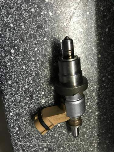

Kenne leider nur den 2,2Dcat
Daher nur ein Verdacht aber du hast ja einen Fehler beim Additiv Einspritzventil das könnte eine schlechte Übersetzung sein und die 5. Einspritzdüse meinen diese (2,2Dcat) spritzt Diesel in den Abgas Trakt um die Regeneration des Partikelfilters zu ermöglichen.
Beim 2,2 kam es häufig vor das der Kanal der Düse im Krümmer zugesetzt war dadurch zerstäubte der kraftstoff nicht und wurde in großen Tropfen in den Krümmer geleitet. Was dann eine stark rauchende Verbrennung ergibt.
Leider weiß ich nicht ob der 2,0 das so auch hat.
Danke für deine Nachricht, irgendwie es ist ähnlich, was du jetzt berichtest, weil, wenn das Auto über Nacht stand, habe ich auf Pflastersteine Diesel Flecken entdeckt , genau da, wo Endschalldämpfer endet. Wie hast du es behoben?
diese 5. Düse sitzt oft sehr fest und muss aber zur Reinigung raus. Danach diesen sichtbaren Kanal so gut es geht säubern und dabei gleich mit einen Staubsauger absaugen.
MfG
Super-TEC
Laut Fehler brauchst du eine neue Düse die Ansteuerung dieser ist anscheinend defekt evtl. Ist sie dauerhaft auf wenn wirklich Diesel hinten aus dem Auspuff kommt.
Die Düse ausbauen und dann mit Draht und anderen Werkzeugen den Kanal freipopeln dann neue Düse rein und gut.
Aber den Schlauch zur Düse nicht knicken dieser knickt leicht ein also vorsichtig.
Mach mal ein Bild von der Einspritzpumpe dann kann ich dir sagen ob der überhaupt so eine Düse hat.
Danke dir, mache ich.
Hier ist ein Bild von der Einspritzpumpe
Der Schlauch wo drauf steht Fuel TG don't kink führt zur 5. Einspritzdüse
