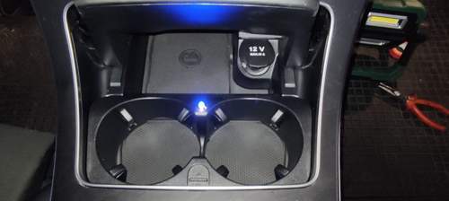

Wichtig ist es wohl, eine automatisch eingesetzte DFP Regenerationen, möglichst nicht zu Unterbrechen. Bedeutet wenn man feststellt, dass eine Regeneration am Laufen ist, das Fzg nicht abstellen sondern "eine extra Runde" zu fahren, bis die Regeneration beendet ist. Ich weiss, das hört niemand gerne :eek:
Meist schalten Diesel Fzg'e zur DFP Regeneration zusätzliche Last zu (oftmals die Heckscheibenheizung), um den DFP schneller auf höhere Temperatur zu bringen. "Feinfühlige Menschen" bemerken eine Regeneration durch höheren Momentanverbrauch und/oder leichten Drehzahlschwankungen ... Ich nicht ;), darum hab ich bei meinen Benz eine LED am Relais der Hescheickeibenheizung abgegriffen. Somit sehe ich eindeutig, wenn eine Regeneration läuft.
