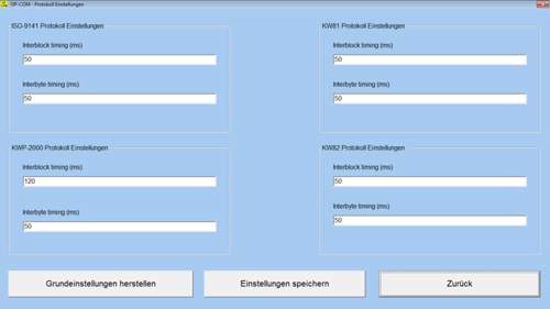

Moin cispo
Nein das müßte OPELCOM 17... sein,
Die letzte Version ohne Aktivierungscode oder Dongle.
Versionen ab 19... werden oft angeboten ,
sind aber in Wirklichkeit die 17... Version,
Mit einer anderen Startmaske drübergelegt.
Nach 17... kommt die 19... Version die aber nur
Mit Aktivierungscode oder Dongle läuft!
Ab 17... geht eh nur noch alles in Englisch ,.Deutsch noch nie gesehen.
Die 20... Profi wird zwar bei der Installation in Deutsch gemacht,
läuft aber nur in Englisch!
Mit dem neuen Interface+Dongle
gibt es auch keinen Interface Test mehr.
Das alte Interface von 08/2010 in Deutsch kann man auch mit dem Dongle betreiben übrigens,
So wie auch alle anderen Versionen damit bei mir laufen,
Auch Vauxcom, ohne Interfacetest!
MfG
Diag neu
Protokoll, wegen TMPS Sigi

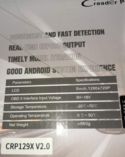

Ja,die habe ich-
https://www.motor-talk.de/.../...ge-08-2010-software-t7003937.html?...
der Dongle ist BLAU bei mir,als Beispiel gedacht--
https://de.aliexpress.com/.../1005007001830842.html?...
Edit-
mttlerweile habe ich seit 3 Wochen aber noch etwas für alle Marken,
lebenslanges Update.
kann bei Bedarf für einen Betrag X erweitert werden.
damit sehe ich Dinge die vorher Verschlossen waren,
beim Sigi Long Intervall Motoöl-
https://img.motor-talk.de/K0VrkhxjP_H9Hqid.59.jpg
einige Dinge gehen da auch zu Programmieren-
https://img.motor-talk.de/K0Vrl4LGYXWy8iG6.59.jpg
da wird mittlerweile an einer anderer Front gekämpft-
https://www.motor-talk.de/.../...150ps-3000-4000-min-t6959487.html?...
nur leider sind nicht viele Kämpfer dort vorhanden!
mfG
