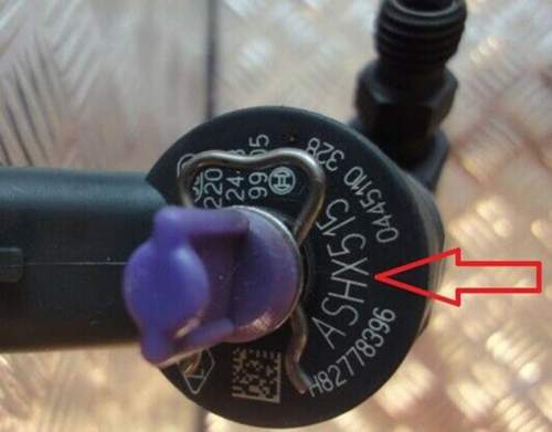

Themenstarteram 3. Januar 2015 um 15:39
habe das Problem das mein Trafic keine Leistung. Man muss ihn ziemlich hochtourig fahren das überhaupt was passiert. Wenn ich bei 80 km/h in den fünften schalte und dann beschleunige ist es so als wenn ich mit angezogener Handbremse fahre oder einen tierisch großen Anhänger dran habe.
Habe gerade den Zahnriemen, Zylinderkopf und Injektoren gewechselt. Vorher nahm er in den ersten 10 Sekunden nach dem Starten kein Gas an und hatte auch nicht richtig Leistung aber mehr als jetzt. Fehler sind auch keine gespeichert. Nun weiß nicht mehr weiter und hoffe auf Eure Hilfe und bin für jeden Tipp dankbar.
Mfg
rema782
Moin Moin
Kommt denn auch Unterdruck am Turbolader an ? Ich habe jetzt schon oft in der Werkstatt den Fall gehabt das der Unterdruckverteiler an der Unterdruckpumpe ( siehe Anhang ) sich zugesetzt hat.
Der dicke Anschluss ist für den Bremskraftverstärker, der kleine für das Magnetventil der Ladedruckregelung
Der Verteiler ist mit zwei Schrauben an der Unterdruckpumpe befestigt (Vorsichtig demontieren). Ich bohre die Öffnung des Schlauchanschlusses einfach mit einem Bohrer entsprechender Größe einen "Tick" weiter auf und dann funktioniert es wieder.

@rema782 schrieb am 3. Januar 2015 um 16:39:06 Uhr:
- Verhält er sich auch im Leerlauf anders, also braucht länger um auf Drehzahl zu kommen? Macht er komische Geräusche?
- Sind irgendwelche Bremsbeläge heiß wenn du eine Weile gefahren bist? (evtl. was verklemmt)
- Kannst du den Motor abwürgen in dem du den höchsten Gang einlegst und dann mit etwas Gas die Kupplung vorsichtig kommen lässt bis du vom Pedal halt ganz unten bist? Wenn der Motor dann immernoch weiter läuft -> Kupplung hin bzw. du hast halt in der Kupplung massive Reibungsverluste, wodurch kaum noch was an den Rädern ankommt.
Aber such auch mal im ganzen Renault-Bereich nach "dci keine leistung" oder so, bist sicher nicht der erste mit der Fragestellung.
notting
Themenstarteram 3. Januar 2015 um 17:25
nein im Leerlauf ist alles I.O., Geräusche sind auch normal und die Bremse wurde vor kurzem Ringsrumm Neu gemacht und ist somit gängig und die Kupplung ist zwar nicht mehr neu aber macht ihre Arbeit ordendlich.be
Ja habe ich schon gelesen ohne Ende aber irgendwie noch nichts gefunden außer LMM und da mal ne Frage ist es ratsam einen billigen im Zubehör zukaufen? Wäre dann nicht so wild wenn es nicht an ihm liegt.
Mfg
rema782
Kontrollier mal alle Unterdruckschläuche vom Turbo, es ist bestimmt ein Schlauch abgerutscht oder eingerissen. Auch die, die zum Steuerventil gehen und zum Unterdrucksensor (sind am Blech beim Sicherungskasten im Motorraum).
