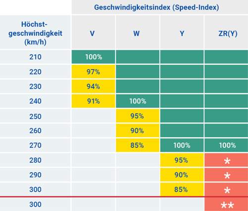

Fakt ist, daßman sich nicht an die Geschwindigkeits- und Lastindices der ZB 1 oder des COC halten muß. Sondern man darf den Geschwindigkeits- und Lastindex wählen, der für das konkrete Fahrzeug ausreichend ist.
Allerdings bitte bei Fahrzeugen über 210 km/h beachten, daß die Tragfähigkeit der Reifen über 210 km/h dann Abschläge erfährt.
