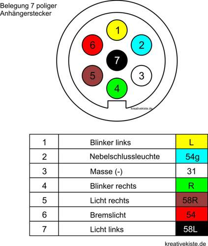

Ich bin am Ende meiner Nerfen. Ich habe ein Elnag 100 Wohnmobil Bj.95.
Hinten kommt keine Spannung an , Vorn am Schalter ist alles Ok. Leute leuchtet Spannung ist da
meine Frage ist noch ein Relais im Spiel ich habe aber nur zwei.
Wo findet man die Verbindung zwischen Schalter und Kabelbaum.
Das Ding ist ein Engländer.
Danke für Tipps
Thomas
21 Antworten
Am Schalter ist Spannung da? Und hinten an der Lampe auch? Dann hat die Rückleuchte keine Masse
Hinten ist alles i.o
Ab Schalter verschwindet die Spannung
Ist eine Anhängersteckdose verbaut? Dann kann die Abschaltung in der Steckdose Probleme machen ...
wenn allerdings die Probleme ab Schalter bestehen kann auch vorne der Schalter kaputt sein.
Also........,.
An der Anhängersteckdose ist alles i.o (wurde umfangreich überprüft,
Den Schalter hab ich rausgeweggelt und gemessen , Schalter überbrückt, nix Schalter gemessen i.o
Wo geht das Kabel vom Schalter hin und wo ist es mit der Leitung nach hinten zusammengeknotet ?
das Kabel geht vom Schalter zur Steckdose (zur Anhängerelektrik), und von der Steckdose zur der Rückleuchte

Kommt hinten die gleiche Kabelfarbe an, wie sie vorne weggeht ?
Du wirst ja nicht der 1.Besitzer sein und irgendjemand hat daran schon herumgepfuscht
Dann ist die irgendwo abgegriffen und verlängert, dann würd ich die von hinten nach vorne suchen und dem Kabel nachlaufen.

Die Standardverkabelung läuft von vorn zur AHK und von dort zur NSL.In der Steckdose ist ein Schalter welcher bei eingestecktem Stecker den Stromkreis zur Fahrzeug NSL unterbricht.
