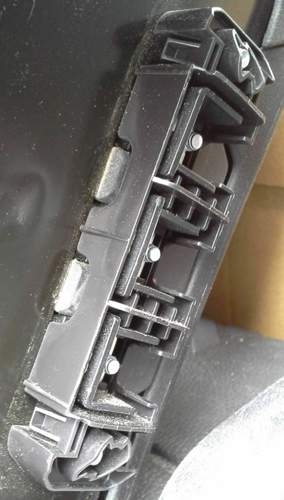

Der Batteriewächter ist eingetroffen, und ich habe am sog. Kundenanschluß nachgemessen: An allen drei Gewindestangen liegen ca. 13V an.
Beim Einschalten des Abblendlichts ändert sich die Spannung nicht. Daher vermute ich, daß das Licht an der Starterbatterie angeschlossen ist und daß (bei abgeschaltetem Motor) die Aufbaubatterie den sog. Kundenanschluß versorgt.
Von dort aus werde ich mit 20 oder 25A absichern und 6qmm Kabel verwenden. Mit gelben Krimpsteckern paßt das. Bis ich dazu komme wird es aber noch eine Weile dauern ...
Nur mal interessehalber, welche drei Stangen meinst du da? Ich hab da vier Gewinde sitzen und Messe nur zwischen den oberen beiden ne Spannung (oben hab ich Masse, darunter Batterieplus).
Ich wollte mal selber drüber gucken,weil meiner laut Händler (Inspektion) nach zwei Jahren nur noch 50% Battetie"leben" hat.
Also ist eine der Batterien schon kaputt oder wie?
Ich kann die Tage mal ein Photo posten, dauert aber ein paar Tage bis ich dazu Gelegenheit habe.
