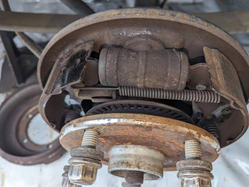

Guten Tag,
bin seit einigen Monaten Besitzer eines Transits (Nugget) von 2003. Nun hat der TÜV hat u.a. die Bremsleistung bemängelt:
li. re.
daN daN
1. Achse 402 384
2. Achse 231 332
Abbremsung z=46,8%
An den beiden Scheibenbremsen kann ich keinen größeren Verschleiß erkennen (Brembelege und Scheibe). Und auch die Belge der Trommelbremse scheinen ok zu sein (hat der Vorbesitzer wohl noch gewechselt).
Den Zustand der Bremsflüssigkeit kenne ich nicht.
Hat jemand eine Idee?
Danke,
Jens

Wurde nur die Hinterachse bemängelt oder auch die Vorderachse?
Hinten muss sicher gehen das nichts fest ist (wie der Bremszylinder, Nachsteller und Handbremsseil), dann muss man bzw. kann man die Bremse einstellen.
Wenn es auch vorne bemängelt wurde (was ich nicht glaube, die Werte sind ja ziemlich gut) muss man auch dort sicherstellen das nichts fest ist (wie fester Kolben oder festgerostete Bremsebeläge).

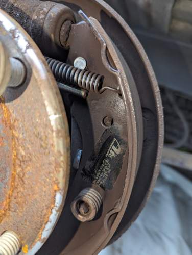

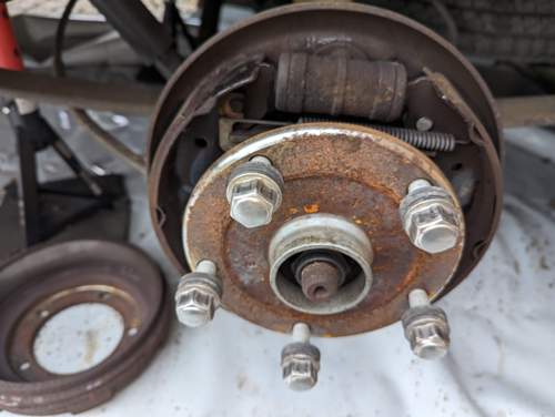

Eine Trommel ist dunkler als die andere. Ist das mehr Rost?....
Die Beläge haben schon 50 % Verschleiss. Nach vorne hin ist immer mehr wie vorn. Sofern die Trommeln keine spürbare Kante hat, würde ich die ausschmirgeln und gut ist. Die Beläge würde ich auf Gängigkeit prüfen. Aber da die Bremse zerlegt werden muss um an die Gelenke und Gewinde ranzukommmen könnte man die Beläge auch neu machen.
Vorn sieht ganz ok aus. Werte waren ja auch gut. Über eine Reinigung könnte man mal nachdenken

@Zebulon102 Ich habe aktuell nur die linke Bremse demontiert. Ich habe mehrere Fotos von der Trommel gemacht, ein Foto ist durch Blitzlicht heller.
Ein Rand ist in der Trommel deutlich zu spüren. Wenn du sagst, dass die Belege schon 50% runter sind kommen auf jeden Fall Neue drauf. Ich denke ich kaufe dann einfach zwei neue Trommeln dazu.
Kann die Bremsflüssigkeit auch einen Einfluss haben? Vorne scheint ja ok zu sein.
Danke nochmal!
nein
