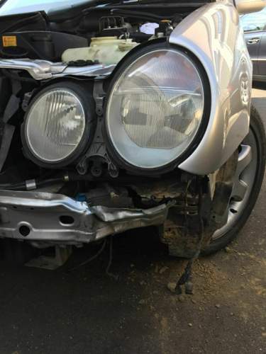

Ja ein trauriger Tag, denn mein Mercedes E320 Benziner Automatik ist frei zum ausschlachten. Habe dieses Fahrzeug im Juni 1997 nagelneu gekauft, für satte 126.500 DM. Habe jetzt runde 400.000 km gefahren und ob es mir einen glaubt oder nicht, der hat mich nie im stich gelassen. Alles noch Original, selbst der Auspuff ist noch der Erste.
Aber wie wir alle wissen, diese Baureihe ist vom Rost besessen. So habe ich vorne neue Kotflügel anbauen lassen und auch die Beifahretür ist neu. Aber warum erzähle ich Euch das alles, wenn ich ihn doch verschrotten will. Weil Ihr wissen sollt, wie enttäuscht ich von Mercedes bin.
Da der Waagen so super läuft, also Motor und Getriebe topp sind, hatte ich auch nie vor diesen aufzugeben bis zum Tag X. Ich fahre ganz normal auf der Straße und plötzlich ein knall und der Waagen ging vorn in die Knie. Nach dem abschleppen in die Werkstatt kam das böse erwachen. Lenksträger vorn abgerissen also Totalschaden. Meine Frau und ich hätten uns tot fahren können, nach Aussage der Werkstatt. Man stelle sich mal vor, das wäre bei 230km auf der Autobahn passiert. Denn das läuft der Waagen problemlos.

Du hast vor 20 Jahren ein Auto gekauft, bist 400.000 Km damit gefahren und reklamierst jetzt beim Vorstand vom Hersteller deine abgerissenen Federbeinaufnahmen.
Die Schwachstellen dieser Baureihe sind allgemein bekannt, auch die der vorderen Federbeinaufnahmen, die beispielsweise in meiner freien Werkstatt bei jedem Wechsel von Sommer- auf Winterreifen kontrolliert werden.

Hallo Norbert, auf jeden Fall eine traurige Angelegenheit! Aber mir ist eigentlich nicht ganz klar, was überhaupt passiert ist!? Du redest von einem abgerissenen "Lenksträger" (?) Meinst du vielleicht den unteren , vorderen Querlenker? Wenn der abreißt - das ist dramatisch! Oder den Federteller? Unter einem "Lenksträger" kann ich mir beim 210er nichts vorstellen, was einfach so mal abreißt.
Einen Querlenker kann man aber für weniger als 4000€ erneuern! Deswegen wirft man doch kein Auto fort!

na ja das hat die Werkstatt gesagt. Ich kann da nicht wirklich was zu sagen. Die sagten nur, Sie können den Federteller und Feder usw.nicht mehr ansetzen, weil alles weggeriessen sein soll. Verstehen kann ich es eigentlich auch nicht. Aber gesagt haben die Lenksträger.

Norbert, das hört sich relativ einfach an, als ob ein angerosteter Federteller abgerissen ist. Das ist für euch zwar ganz schön gefährlich gewesen, ist aber hier im Forum ein "altes Lied" und einfach zu reparieren - ca 1/10 des Preises in einer freien Werkstatt, den man dir genannt hat, für eine Seite. Besser ist es , zwei Seiten zu erneuern - das ist wirklich kein Problem!
Ich habe übrigens auch einen '97er als Neuwagen gekauft - der steht da wie 'ne Eins!:) Würde ich wegen so einer Lappalie ( reparaturtechnisch gesehen) nie im Leben wegwerfen!
Hallo Norbert,
mein Vater hatte 1995 seinen schönen 250 D auf ähnliche Weise verloren. Angeblich seien die Hinterachsaufnahmen irreparabel gewesen bzw. würde sich nicht lohnen und so ging der Wagen ins Ausland und ein neuer W202 stand vor der Tür. Den fahren wir jetzt noch, nach 450.000 KM. Erster Motor, Getriebe, ..... Den würden wir auch nicht wegen so einer Kleinigkeit verschrotten.
Selbst wenn das Blech am Längsträger (nicht Lenksträger), wo die Federaufnahmen verschweißt wurden, durch ist, kann das gut repariert werden. Lieber eine gute freie Werkstatt wählen. Evt die Querlenker in einem Aufwasch mit erledigen. Die kosten nicht viel von Lemförder.

das mit dem Federteller habe ich schon mal gehabt. Da haben die einen neuen eingeschweißt und das war wirklich nicht teuer. Aber wie kommen die denn jetzt darauf, das es nicht mehr geht und vorallem auf den Lenksträger. Die gleiche Werkstatt wo ich immer war. Die Aussage war, vorn müsste alles komplett erneuert werden und das liegt ungefähr bei 4000 Euro. Also ich denke mal, die würden Stoßdämpfer, Federn, Teller, Träger usw. alles erneuern. Und dann bei dem Stundenlohn von Mercedes, kann das wohl hinkommen oder?

Norbert, du scheinst mir nur von Anfang bis jetzt bei einer Mercedes-Werkstatt gewesen zu sein. Das lohnt sich heute eigentlich nur noch in der Garantiezeit- und die ist bei deinem Auto schon lange vorbei! Sonst ist das , von wenigen Ausnahmen abgesehen, die reinste Geldverschwendung! Auch ich habe eine wunderbare freie Werkstatt, die zu meiner vollsten Zufriedenheit arbeitet - das machen die Meister selbst und nicht irgendein Azubi, den man mal an einer alten Kiste üben lässt! Ersatzteile verwende ich nur von Mercedes selbst oder von Erstausrüstern meiner Baureihe - das alles kostet mich in erstklassiger Qualität 1/3-1/2 des Mercedes-Preises! Kaffee und Musik im Glaspalast gibt's dann eben leider nicht!:cool:
Also - du brauchst eine gescheite freie Werkstatt! Wo wohnst du denn? Du selbst scheinst ja keine zu kennen! Dann musst du dein Auto von Mercedes abholen lassen und dort instandsetzen lassen - das wäre doch ein Jammer, wegen so einer Lappalie ein Auto wegzuwerfen, mit dem du sonst zufrieden warst!
