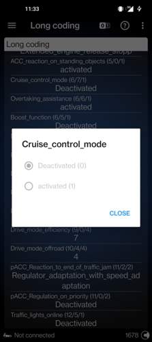

Jesus Maria beruhig dich mal - mein Grund ausfallend zu werden.
Und wieder einmal habe ich das Gefühl, dass hier jemand den Unterschied zwischen autonomen Fahren und Fahrerassistenzsystem nicht versteht…
Und hey, wenn das alles der blanke Horror ist kannst du acc ich ausschalten und hast eine klassische GRA.
Für mich sind ja eher die Leute der blanke Horror die in einer hunderter Zone meinen Schleichen zu müssen ;)
Themenstarteram 23. Juli 2022 um 16:21
@rofd schrieb am 23. Juli 2022 um 17:00:02 Uhr:
@borcamper schrieb am 23. Juli 2022 um 12:12:33 Uhr:
Und hey, wenn das alles der blanke Horror ist kannst du acc ich ausschalten und hast eine klassische GRA.....
...klassische GRA ? Wie wird das jetzt wieder eingestellt ? Gibt's doch seit dem G7 nicht mehr :confused:
Kann man codieren *duckundwech*
Wenn man beide Vorausschauen ausmacht und noch die Eco-Assistenz hat man klassisches ACC ohne Schleifchen und Bonbons. Ich glaube das war gemeint
Themenstarteram 23. Juli 2022 um 16:28
Stimmt, hatte ich mal im Codier-Thread einen Link zu einem Video vom Octavia eingestellt, habe aber für den G8 nix gefunden :(
Und das andere: ja, habe daher alles deaktiviert

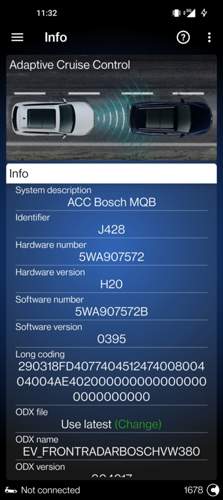

Geht genauso, ist ja fast das selbe Auto. Im ACC einfach Cruise Control Mode (Byte 6 Bit 7) anmachen. Dann kannste wechseln...
Themenstarteram 23. Juli 2022 um 20:40
Habe kein STG13 :(
