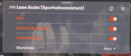

Mir geht’s auch nur darum den LineAssist zu verbessern . Der ist im Tarraco sehr schlecht .
Im 18er Leon konntest eine Flasche ins Lenkrad stecken und mit gra entspannt über die Norwegischen Autobahnen gleiten ..

Mein alter Leon führ in der Spur ohne andauernd von links nach rechts zu pendeln.
Der Tarraco eiert und verliert auf einer Geraden die Linie und meckert.
MIT dem TA macht er es nicht !
Wie man im Verlauf sehen kann will hier keiner ein Autonomes fahren!! Es geht hier um den TA den es Serienmäßig gibt. Hier wird nichts gebastelt !
