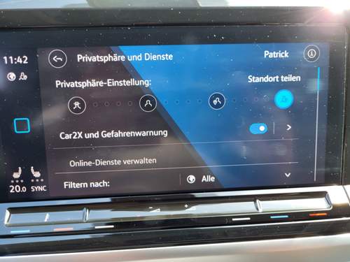

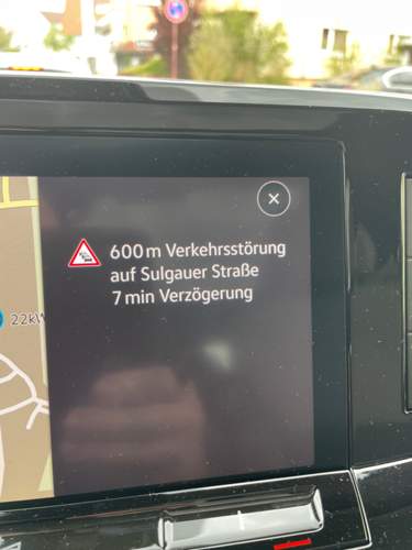

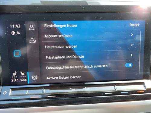

Wir haben den Multivan nun auch schon über 1 Jahr, aber ich habe noch nie eine Warnung über das Car2X-System erhalten. Eigentlich sollten doch mittlerweile ein paar VW unterwegs sein, die diese Funktion auch an Board haben. Habt ihr schon Warnungen vor Stauenden, Unfallstellen usw. erhalten?
Meines Wissen kannst Du das in den Einstellungen einschalten... hatte diese Funktion vor ein paar Tagen entdeckt und aktiviert. Kann es sein, dass man aber dazu weConnect+ buchen muss?
